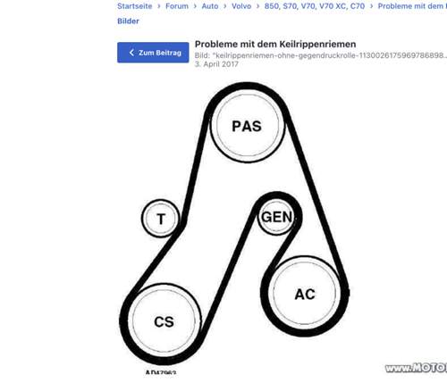

Moin, weiß von euch jemand, wie bei dem B5244S2-Motor
im V70 MJ 2000 der Keilrippenriemen verläuft?
Viele Grüße, Dennis
https://www.motor-talk.de/.../...en-wieder-aufziehen-t6552926.html?...
Suchfunktion kennst du?
@Fonojet Die Seite hatte ich gefunden, hab aber übersehen,
dass dort die ariemenführung auch für meinen ymotor beschrieben ist.
Ich danke dir
Ich nochmal: ich lag leider richtig, mein Motor ist da nicht abgebildet.
Der hat die Umlenkrolle, die auf allen Bildern zu sehen ist, nicht mehr.
Also nochmal meine Bitte: falls wer die Riemenführung weiß,
immer her damit 😉
Moin, hilft das weiter? Grüße Micha

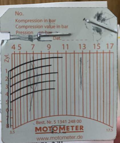

ich habe gleich mehrere Anliegen, zu denen ich gerne eure Meinung einholen würde. Erst einmal zum Thema Kompression: Ich habe gerade mal einen Kompressionstest durchführen lassen. Was meint ihr zu den Werten? Sind die für den Turbo noch ok? Was mich verwirrt ist der Anfangspunkt der Linien auf dem Blättchen, vor allem beim ersten Zylinder. Müsste man auf alle Linien nicht die links überstehende Länge rechts draufzahlen oder ist das so richtig?

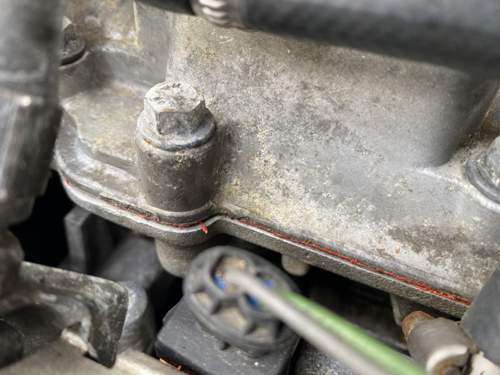

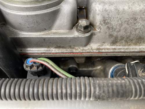

Gerne würde ich auch wissen, ob es normal ist, dass die Zylinderkopfdichtung so aussieht/teilweise leicht rauskommt.

Das Rote ist die Dichtung für den Ventildeckel. Wenn man nicht die Original Dichtung nimmt sondern so eine Art Silikondichtung, dann sieht das genauso aus wie bei dir.
Oh danke für die Info. Sollte ich die auswechseln?
@phil_laut schrieb am 5. Juni 2024 um 21:29:26 Uhr:
Nein. Ausser sie wäre irgendwo Undicht.
