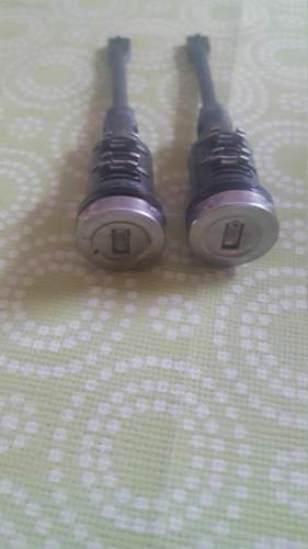

Habe endlich mal, wegen dem schlechten Wetter, meine Schliesszylinder umgebaut und gereinigt und neu gefettet. Bei meinen alten waren diese Klappplättchen verschwunden und der Schlüssel hat immer mal gehakt.

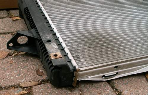

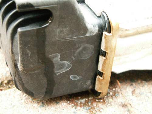

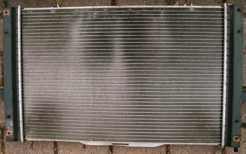

Gestern nun endlich den triefenden (weniger als 2J.-alten) HELLA-Kühler gegen den (offensichtlich leicht über-Mass-igen) NISSENS getauscht.
Surprise -> ist erheblich dicker/tiefer (Kühlrippen/Netz).
Da horizontale Lochabstände einige mm weiter ("delivering the difference" ;-) ) als beim Original bzw. HELLA, sollte man die (Lang-)Löcher in Richtung Netz hin erweitern. 'Open-air'-Temperatur war dann doch etwas 'unpässlich', daher nur 2 Schrauben 'diagonal' momentan verwendet. Will sowieso mal die Blech-Klemmmuttern ersetzen und Edelstahlschrauben verwenden 😉 .

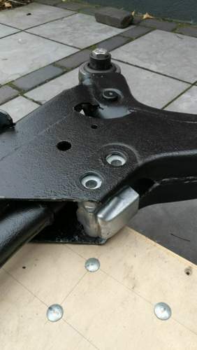

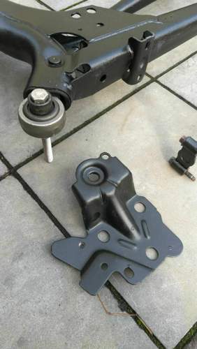

Hinterachse ist einbaufertig...
und das alles ohne Gartenmöbel? Respekt!
Die sind auf dem Sperrmüll ;-)
