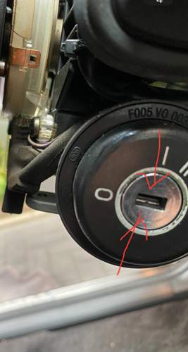

Moin Dennis,
Schau mal ob am Zündschloss die beiden Plättchen, die auseinander gehen wenn du den Schlüssel ins Schloss steckst, wieder zurück gehen sobald du den Schlüssel abziehst . Gehen bei diesem Temperaturen gern mal schwergängig, bisschen Ballistol oder WD 40 helfen da schon.
@chrissA4 schrieb am 20. Januar 2024 um 10:38:58 Uhr:
Moin Dennis,
Verbraucht das dann soviel Strom wenn nicht?
Ich hatte ja die rot leuchtenden Lampen in den Türen als schuldig ausgemacht. Da war aber die Batterie nicht über Nacht leer, sondern erst nach 2-3 tagen
Hey Chris, ob da gestern was geklemmt hat, kann
ich jetzt natürlich nicht sagen. Als ich geguckt habe, haben die Plättchen
funktioniert. Hab mal WD40 reingesprüht
und den Schlüssel mehrmals eingesteckt und rausgezogen
und gedreht. Ob jetzt alles funkktioniert, sehe ich, wenn
die Batterie wieder Ladung hat.
Danke für den Tipp.
