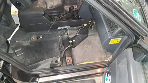

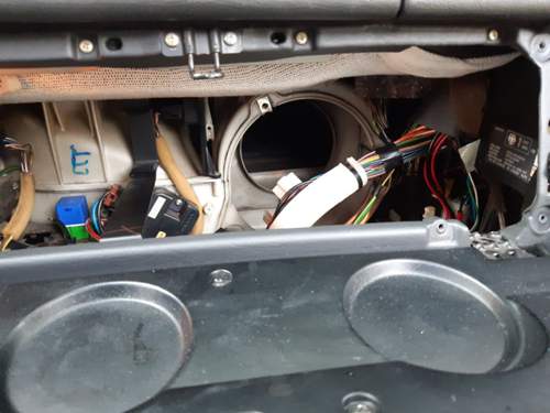

Meines fing mit einer bösen Überraschung an:
Wasser im Beifahrerfussraum - mal wieder ://
Ich will die Dämmung hochklappen und gut trocknen.
Wie bekomme ich den Lüftungskanal nach hinten in den Fond ab?
Ist das ein Formstück zum Abziehen oder ist das wärmegeschrumpft?
Habe mal n Foto von unten vom Lüftungsgehäuse angehängt
Lüftungskanal Fußraum hinten rechts
Fussraum nass Dämmmatte Lüftungskanal
Der Kanal ist nur gesteckt. Nach unten abziehen, dann nach vorne rausziehen.

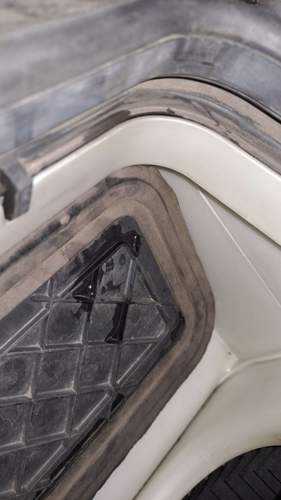

@eigen2 schrieb am 8. Januar 2024 um 17:36:38 Uhr:
Danke Dir mein Lieber!
Ich habe an dem Ding rumgezogen und gedreht da geht gar nix. Nicht dass die Werkstatt, als vor 3 Jahren die Klima komplett zerlegt war, das Dingen festgeklebt hat.
Oben außen am Kasten für den Innenraumfilter kommt das Wasser glaube rein
Dann haste möglicherweise schlechte Karten.
Wenn sie wirklich weg müssen, dann zerschneide sie. Ich hab noch welche da
Genau dein Problem habe ich auch gerade...das Teil ging nur mit Gewalt raus...ist aber heile geblieben. Habe bei mir bestimmt 2-3 ltr Wasser mit dem Nasssauger rausgeholt und zusätzlich massiv Katzenstreu eingebracht (Riesensauerei! Nie wieder!) Aber die Schaumstoffmatten waren alle randvoll!

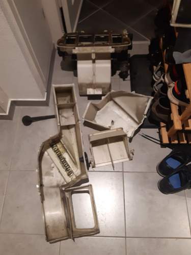

Habe durch den Innenraumfilterkasten geschaut - alles blitze blank sauber. Habe ja 2021 die gesamt Klima neumachen lassen und das komplette Lüftergehäuse in der Badewanne geschruppt bis es blinkte und blitzte.
Allerdings habe ich nun doch wieder Wasser im Beifahrerfußraum. Am Ablaufschlauch des Klimakondensatgehäuses liegt es aber nicht wie damals, als dort alles verstopft war, weil auf dem Verdampfer Humus angesetzt hatte ^^
Fußraum nass
Gebläselüftergehäuse
Lüftungsgehäuse zerlegt
+4

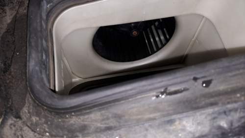

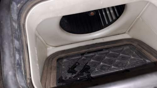

Neben den beiden Abläufen in der Abdeckung gibt es noch zwei weitere im Kasten darunter. Einer sitzt unter dem Sicherungskasten, an den kommt man etwas schwerlich heran. Der zweite ist neben dem Einsatz für den Innenraumfilter.
Wenn die beiden zu sind, läuft es zuerst in den Klimakasten. Am besten sind dünne, lange Bürsten aus dem Aquariumbereich zum Reinigen der Abläufe geeignet. Hinterher mit einer Gießkanne prüfen, ob das Wasser gut durchläuft.
Bei den großen Abläufen von der Wischerabdeckung: die sind am unteren Ende mit Kabelbindern befestigt. Auf keinen Fall durchknippsen. Stattdessen den Widerhaken drücken und den Binder aus der Führung ziehen. Ist bisschen fummelig.
LG, Tim
@eigen2 schrieb am 8. Januar 2024 um 18:00:03 Uhr:
Sind die Wasserabläufe der Wischerabdeckung verstopft?
In der Tat der auf der Fahrerseite ist verstopft ja.
Auf der Seite vom Innenraumfilter ist der Ablaufschlauch und der Notablauf aber frei.
Ich habe diese schrottige Gummidichtung in Verdacht.
Sobald das Wasser drum herum hoch steht denke ich, dass sich Wasser unter die nicht mehr gut anliegende Dichtung zieht.
Habe alles drumherum sauber gemacht.
Denke ich werde die Dichtung zurückschneiden, den Übergang an Karosserie und Gummidichtung mit Silikon abdichten, den Plastikadapter für den Innenraumfilter einsetzen und dann mit Flüssigdichtung und Gewebeeinlage den Adapter bis runter aufs Karosserieblech abdichten.
