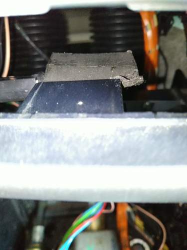

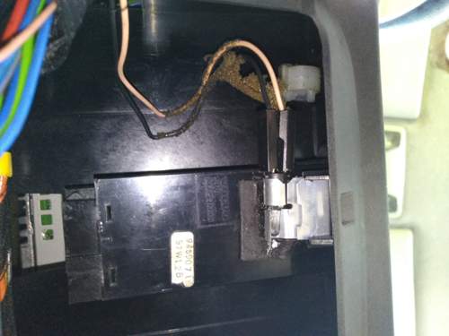

Hallo, ich hätte eine kleine, etwas ungewöhnliche Bitte:
könnte mir jemand hier ein Foto machen von der V70/S70/C70-Mittelkonsole, und zwar konkret vom Bereich zwischen Warnblinkschalter und Aschenbecher-Lade (idealerweise sowohl eins von oben und unten - dazu müsste man den Aschenbecher (2x Torx 25) und den Warnblinkschalter entfernen).
Mir scheint, dass der Warnblinkschalter unser sich eine Art "Auflagefläche" haben sollte, die mir aber irgendwie abhanden gekommen sein muss (abgebrochen, abgefallen, irgendwann versehentlich entsorgt - möglicherweise als das gesamte Armaturenbrett draussen war...?)
Der Warnblink-Taster "steckt" seit Neuestem immer öfter und lässt sich dann meist nicht mehr abschalten, bzw erst nach mehrmaligem leichten Klopfen gegen den Taster. Der Taster ist offensichtlich nicht ganz freigängig.
Wenn ich aber von unten hineingreife und den Warnblinkschalter hinten ganz minimal hochdrücke, dann ist der Taster vorne völlig freigängig und funktioniert perfekt bei jedem Drücken. Es macht den Eindruck, dass er durch das Gewicht hinten einfach etwas herunterhängt und dadurch vorne der Taster verkantet, und dann an der Mittelkonsole streift. Am Schalter liegts jedenfalls nicht, denn ausgebaut funktioniert er stets perfekt - auch andere Exemplare zeigen dasselbe Verhalten.
Dankesehr 🙂
