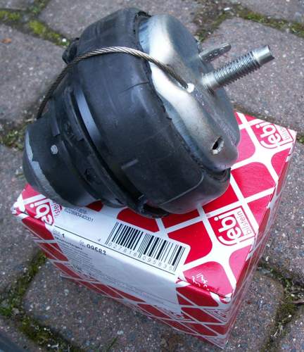

Danke, dann dient demnach der Draht (Fischers Fritz lässt grüßen) als vertikaler Begrenzer und Aufschaukelschutz bei Entlastung der Motor-/Schalteinheit, klingt nachvollziehbar. Der Draht sitzt allerdings bei meinem Meyle Lager derart locker, dass er schon bei der ersten Entlastung abfallen dürfte. Geht zurück an den Verkäufer!
@markfromc ;-)
Solltest Du 's nicht schaffen, das 'Seil' wieder in die Nut zu bringen, ist das wohl ein "Montags"-Teil .. und geht zurück !

Auf dem Schraubstock zusammenschrauben und das Seil darüberlegen - müsste klappen (denke ich).
Aber Vorsicht, damit es nicht aus dem Schraubstock springt.

Den Draht in die Nut zu legen, ist gar kein Problem, da er ja sowieso viel zu locker gespannt ist.
Cortego empfahl Scuty auch schon.
Zusatzfrage: Hat jemand eine Vermutung was an den Lemförder Lagern so viel besser sein sollte, dass trotz Produktion in China der doppelte Verkaufspreis aufgerufen wird?

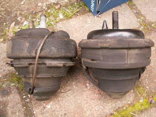

Bei den Lemförder Teilen ist leider die Qualität sehr stark gesunken. Ich bin einst großer Fan gewesen und verbaue, soweit möglich, meist noch deren Teile. Aber man sieht bei vielen Bauteilen (Spurstangenköpfe, Motorlager, Domlager usw), dass da in der Produktion einiges geändert wurde.
Bei den Motorlagern würde ich fast meinen, dass Corteco der OEM ist. Zumindest bei dem Motorkissen unter dem ZR und womöglich den Hydrolagern. Diese sind, verglichen mit alten Originalteilen von Volvo, identisch was Nasen, Nuten und andere Verläufe angeht.

Danke euch allen für die rege Diskussion. 2:0 für Cortego! Ergo geht die Montagsproduktion von Meyle zurück, und ein Cortegolager muss die Last des Alltags (er-) tragen.

Wie @ProfiAmateur schon schrieb dient der Draht der Sicherheit damit das Lager im Falle eines Falles nicht zerreißt und der Motor sich verselbstständigt. Frage wäre nur, was passiert eher im Falle eines Impacts.
Locker sitzt der Draht eigentlich immer etwas, das merkt man deutlich bei alten Lagern die schon platt sind. Nur bei neuen Lagern von selbst aus der Nut rutschen sollte er nicht.

Haben die Gewindebolzen die gleiche Länge von Corteco wie die OEM Hydrolager? Die von Lemförder bzw. Meyle haben längere verbaut. Das kann beim Einbau etwas nervig sein.
