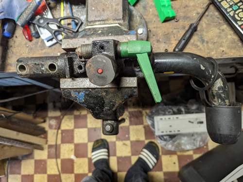

Moin Thema abnehmbare Anhängerkupplung wieder gängig machen.
Ich habe tausendmal mit Rostlöser gesprüht, den Schliesszylinder aufgebohrt vielleicht auch noch nicht tief genug?
Habt ihr noch Tipps? Vielleicht mit Hitze dran?
Der Hebel lässt sich nicht bewegen.

@Volvojuenger Meine abnehmbare Kupplung hab ich für ein paar Tage komplett in Diesel eingelegt. Bei mir war die Mechanik nur recht schwergängig, das kleine Schloss war komplett festgerostet (zum Glück im aufgesperrten Zustand). Sogar die Stifte im Schließzylinder waren fest. Geht aber jetzt alles wieder geschmeidig.
Okay, dann versuche ich das mal mit dem Diesel
