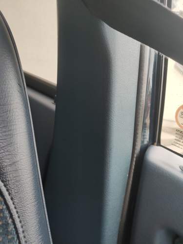

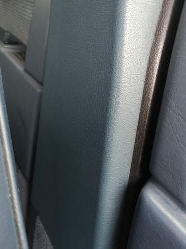

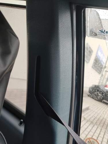

Mahlzeit. Kurze Frage, ich will meinen Dachhimmel ausbauen. Wie werden die beiden Seitenverkleidungen, wo die Gurte darin sind demontiert? Sind die auch nur eingerastet? Danke im voraus.
Zuerst musst du die kleine Plastikabdeckung am Gurt abklipsen, darunter ist die Schraube, wo der Gurt an die B-Säule befestigt wird. Die Schraube entfernen und dann kannst du die Abdeckung entfernen - sie ist nur mit einem gelben Klip in die B-Säule eingeklemmt. Beim Zusammenbauen die Schraube mit 48 Nm an die B-Säule befestigen.
@ferry_911 schrieb am 2. August 2023 um 15:00:22 Uhr:
Also hier an meiner Verkleidung gibt es keine Schrauben oder Abdeckungen. Weiß nicht ob es beim 96 anders ist.
Zieh mal mit beiden Händen (links/rechts) am oberstem Teil der B-Säulen Verkleidung zu Dir hin .... darunter ist ein reckteckiges rotes Plastik-Dings, das den vorderen Teil der hinteren Verkleidung arretiert. Das Ding um 90° drehen (es hat so eine kleine 'Anfassfläche' dafür ;-)) ) zum Entriegeln und es herausziehen.
Muss mal Bilder suchen ... kann dauern ;-)
:( - hmmm - nix Fotos davon; hatte den Anblick wohl nur noch im meinem "fotografischem Gedächtnis' parat ?! :p
Diese B-Säulenverkleidung beim (MJ95) 850er ist von oben bis unten nur geklipst.
Nicht "reissen", sondern "mässig kraftvoll langsam" ziehen ;)
Genbau so. Aber der rote Verriegelungsstopfen kann ziemlich fummelig/klemmig rausgehen, bitte Geduld!
@Zug_Spitzer schrieb am 2. August 2023 um 17:25:24 Uhr:
Hä? Wieso fotografierst du plötzlich? :cool:
Und auf keinen Fall mit den Fingern hinter die Verkleidung fahren und versuchen nach oben und unten Haltenasen zu ertasten. Da schneidet man sich echt übel.
Wo ich diese Information herhabe bleibt mein Geheimnis.
