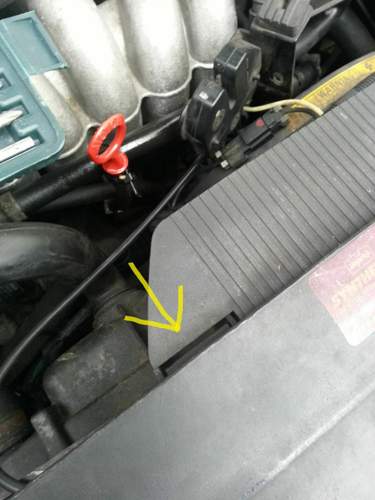

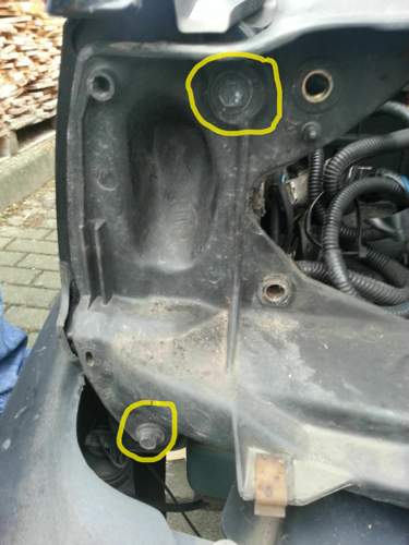

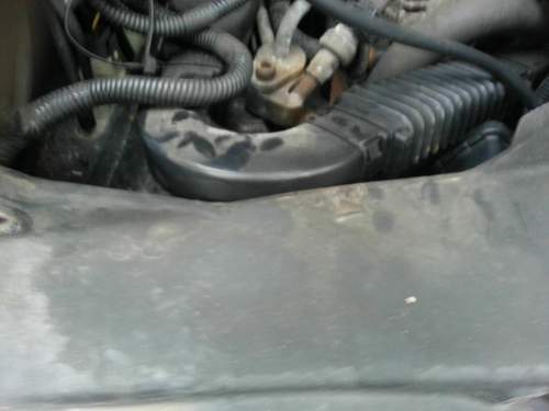

Moin, ich wollte mal meine Methode vorstellen.
Zunächst: Haubenschloss (2 Schrauben), Blinker (1 Feder), Scheinwerfer (3 Schrauben) aus dem Weg bauen. Wischerarm und Abdeckung unter dem Scheinwerfer entfernen.
Dann löse ich die 2 Schrauben der Frontmaske (wer sich mal erschrecken will, der recherchiert den Preis für das Teil beim 😁 / Teilenr. 9178469), Bild 1 unten.
Weiter kann man, um noch mehr Platz zu bekommen, eine weitere Schraube der Frontmaske lösen. Die sitzt unter der Abdeckung oben (Bild 2).
Dann biege ich die Frontmaske bis vor den Kabelstrang und klemme sie da fest (Bild 3).
Nun löse ich die Schrauben vom Motor (Bild 4) und fummel ihn durch die Lücke nach draußen (Bild 5 & 6).
Das geht einigermaßen einfach, man darf aber auch nicht zu zimperlich sein.
Viel Spaß beim Basteln
Micha
