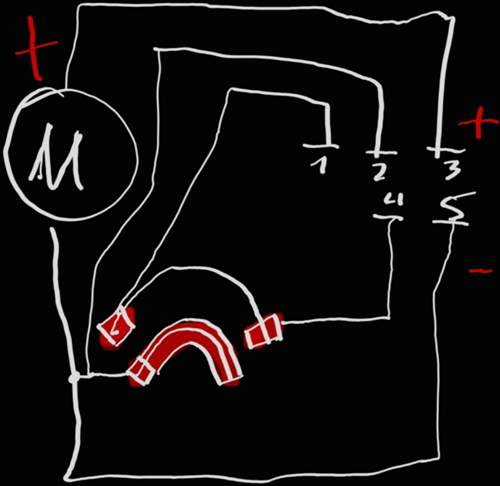

Jetzt mal was ganz wildes: Der Lüfterklappenmotor für Umluft dreht nur in eine Richtung. Das McGyuver Poti welches zeitgleich das Zahnrad ist was die Klappe betätigt hat an beiden endpunkten Kontakt. Der Motor dreht bis er Quasi überdreht und hört Irgendwann von alleine auf und Funktioniert erst nach erneuten Motorstart wieder.
Hat hier jemand ne Idee?

Ich hab mal fix einen kurzen Schaltplan gezeichnet.
Auf den beiden Bögen laufen die Kontakte die an dem Zahnrad dran sind. Im oberen Bogen gibts jeweils nur 2 Punkte wo einen "Kontakt" bzw. eine "Brücke" entsteht. Poti war hier leider falsch gewählt. Es entsteht also entweder ein Kontakt zwischen 1 und 2 oder 2 und 4. Normalerweise kann der Motor das Zahnrad auch nur zwischen den beiden Punkten drehen, da das Zahnrad ein passendes Gegenstück hat was das weiterdrehen blockiert. Nimmt man jetzt diesen Deckel ab und verhindert das Blockieren, läuft der Motor weiter bis er keine lust mehr hat. Meiner Meinung nach sollte er das aber nicht tun, sobald Kontakt zwischen 2 Kontakten besteht.

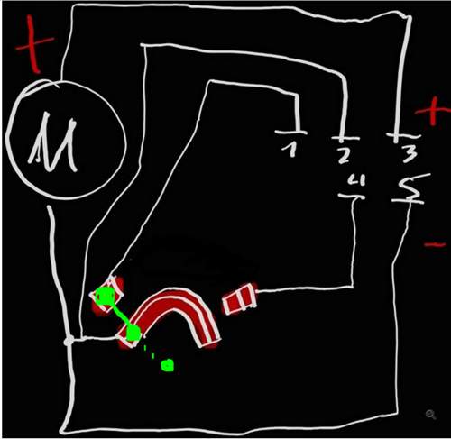

Moin, ah cool, Danke. Allerdings hat mich diese Verbindung zw. den Endpunkten verwirrt - sollte es nicht so aus sehen ?
Ja; wenn also, wie Du sagt, 'Kontakt' vorhanden (ob nun links. od. rechts-rum) - Motor aus. Dazu müsste dann aber eine Art Relais od. Sonstwas noch aktiviert werden, was dann den Motortrom unterbricht.
Wenn der Motor dauernd läuft, heisst das er 'pendelt' zw. linkem und rechtem (End-)"Kontakt" ständig hin&her, wird also durch irgendwas beim Erreichen dann umgepolt ?
Nehme an, dieser "Kontakt" auf 2-1 bzw. 2-4 Info wird im Steuergerät (STG) ausgewertet und nicht im Klappen-Motor selbst ? Dann könnte dem STG die Masse-Leitung (Nr2) fehlen, es findet keinen Endpunkt und der Motor dadurch eben 'dauerlaufen' ;-).
Oder aber dieser Schleifer hat keinen Kontakt mehr zu den Flächen. :-/

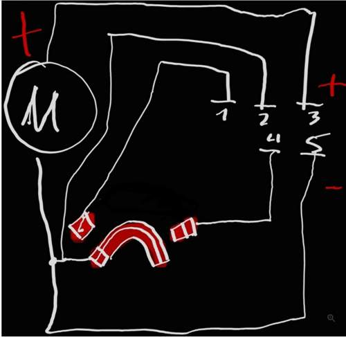

Also im geschlossenen Zustand dreht der Motor zum Anschlag und hört dann auf weil er halt Physisch nicht weiter kann. Im geöffneten Zustand würde er 360° drehen. Die schleifer haben an beiden Endpunkten Kontakt, das habe ich durchgemessen. Ich frage mich ob eine Klappenjustierung hier was bringen könnte?
Schleifer gemessen; wo - am Stecker zum Steuergerät hin hoffentlich - also inkl. Kabel ?
Hmm ... also, im offenen Gehäuse sollte der Motor solange drehen, bis irgendein Zeitlimit in der Steuerung abbricht, falls keine "ENDE"-Info erfolgt. ENDE sollte wohl über die Kontakte kommen - evtl. wird auch abgeschaltet, falls Motorstrom zu hoch wird, wenn das Ding gegen einen mechanischen Endanschlag fährt od. sonstwie blockiert ist, falls er z.B. über die 'Ende-Kontakte' d'rüber fahren sollte.
Das wären die Möglichkeiten, warum der Motor bei offenem Gehäuse recht lange läuft -> keine mechan. Anschläge (links / rechts) und, durch irgendwas verursacht, keine "Kontakte-geschlossen"-Info im Steuergerät angekommen.

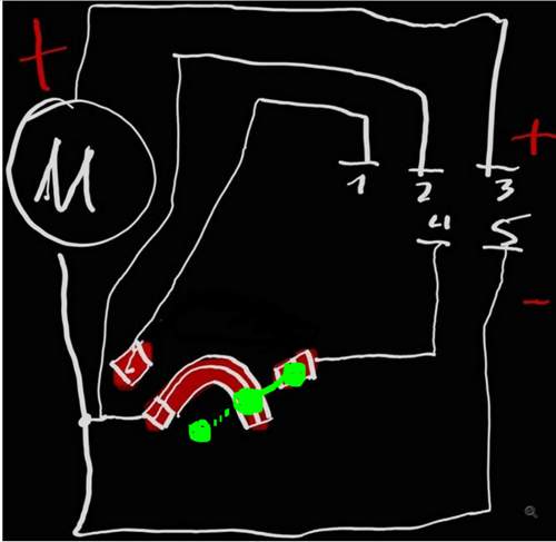

... war gerade mal weg, nun wieder da ... da fiel mir ein, es wäre 'ne Möglichkeit, dass der Umluft-Schalter ständig Kontakt geben könnte - auch wenn 'optisch' ausgeschaltet. Evtl. ist Kontakt-technisch innerlich irgendwas zusammengebacken :-/ . So läuft er nur in eine Richtung - "geschlossen".
Das kann man ja messen - zw. 3(Schalter) und 4(Masse).
Falls keine Nummerierung zu sehen: wenn man die Kontate rechts unten in der Ecke hat, ist Pin 1 rechts oben - links oben Pin3 und rechts unten Pin2 - entspr. li.-unten Pin4.
Pin 1 hat bei Zündung I od. II 'Saft' und Pin4 nur wenn bei Zündung Gebläseregler auf "max." steht.
Übrigens ist das Stellmotor-Symbol mit einem Transistor-Symbol gezeichnet, also ist dort noch 'ne Schaltung integriert, die u. Umst. das eigentl. Übel darstellen könnte ;-) .
Also um hier jetzt mal ein ende zu finden: Wir haben den Motor jetzt getauscht und nun Funktioniert wieder alles wie es sein soll.
