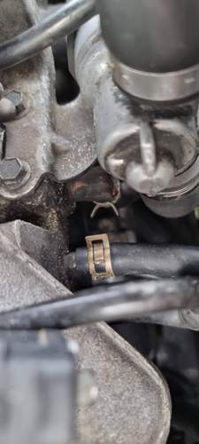

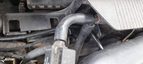

Sagt mal, wieviel Ladedruck macht der V70T5 mit 239Ps in der Serie? Meine Ladedruckanzeige hat mir 1 Bar angezeigt und dann ist der Ladeluftschlauch abgeflogen.
Ich bin der Meinung 0.6 Bar sollte der Serien T5 machen. 1 Bar ist mir viel zu viel. Sind alle Unterdruckschläuche heile bei dir, und vor allem richtig rum angeschloßen?
Heile sind Sie aufjedenfall, ob Sie richtig angeschlossen sind, kann ich so noch nicht sagen. Dafür müsste ich mir raussuchen wie die Unterdruckschläuche angeschlossen werden müssen
Edit:
Das elektronische Regelventil ist meiner Meinung nach richtig Angeschlossen. Ich habe noch so ein Regelventil was 2x an die Ansaugbrücke anbrücke angeschlossen ist und der andere Anschluss verschwindet ins Unbekannte.
Auf dem letztens Bild sind 3 Schläuche zu sehen welche mit einem T-Stück verbunden sind. 2 davon sind die die zur Ansaugbrücke gehen und derr andere geht zum Regelventil.

So. Ich hatte leider keine möglichkeit den T5 so auszufahren wie gestern Abend. Was ich aber Feststellen konnte ist folgendes:
Beschleunige ich aus der 5ten Gang heraus, geht der Ladedruck auf 1 Bar. Ab 3000 U/MIN fällt er ab ist aber stark schwankend zwischen 0,7 und 0,9 Bar. Ab 3500 U/MIN bleibt er (vorerst) bei 0,5 Bar. Das was ich angesprochen habe mit dem "Der Ladedruck kommt ab 200 wieder" konnte ich leider vorerst nicht Testen.
Ich weiß von meinem Kollegen der den Focus ST mit dem 5 Zylinder Motor fährt, dass das Schwanken durchaus von dem Pierburg Regelventil kommen kann (bei ihm wurde es ausgebaut und der Druck wird alleine durch die Druckdose geregelt.)
Ja da brauchst du aber eine ganz andere Dose für
