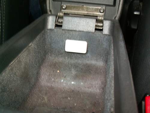

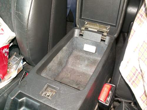

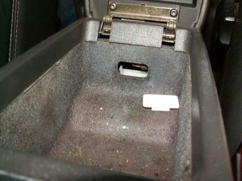

Ist eine weiße Plastikabdeckung. Müsste die gleiche wie vom Handschufach sein. Nachrüsten geht bestimmt, aber wird ordentlich Aufwand. Der Zubehörstecker hat Rheostat Plus und Masse. Da könnte man (sofern nicht belegt) drauf zugreifen. Meine die original Fassung ist auch nur über Zündungsplus/Rheostat gesteuert. Gibt auch passende Kontaktschalter, eventuell die bessere Möglichkeit.
Besonders praktisch fände ich sowas nicht. Entweder muss man die Zündung aufdrehen, um Licht zu haben (da nutze ich lieber gleich die schon vorhandene Innenleuchte).
Oder man nimmt einen Schalter so wie beim Handschuhfach, aber braucht dann jedes Mal Starthilfe, wenn man vergisst, die Armlehne beim Parken herunterzuklappen und das Auto so längere Zeit stehen bleibt 😁
(pro Watt: 83mA Ruhestrom!)
Hat denn der V70 hinten keinen Zigarettenanzünder, wo man den Saft für die Beleuchtung abgreifen kann? Der ist ja auch beleuchtet.

Doch hat er und ist auch beleuchtet bzw. der Ascher ist beleuchtet. Aber auch über Zündung bzw. Rheostat.

@UdoI schrieb am 23. August 2022 um 07:51:36 Uhr:
Im 850 ist das Fach beleuchtet

Das kann man doch auch komplett mit nem Magnetschalter lösen. Dann leuchtet es nur, wenn der Deckel offen ist. Ist aber meiner Meinung nach mit der Wurst nach dem Schinken geschmissen.
