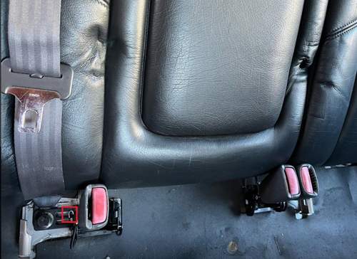

Funktioniert evtl. die Runterklappmimik nicht mehr? Da sind doch kleine Seilzüge, die beim Umklappen der Lehnen die Gurtschlösser nach unten ziehen.
Lassen sich per Hand ganz leicht nach unten drücken, dann sollten die eigentlich sich dort bleiben wenn der Sitz unten ist durch das Gewicht richtig?!
Das Problem habe ich auch. Deswegen versuche ich die Rückbank immer möglichst zeitnah wieder hochzuklappen. Das Vinyl reißt ja noch schneller als das Leder.
Wenn sehr viel transportiert wird die nächsten Wochen, eventuell einfach ausbauen die Gurtschlösser.
@ROCKi_007 schrieb am 10. August 2022 um 12:40:34 Uhr:
Beim 850 gibt es eine Seilzugmechanik, die beim Umklappen der Lehne die Gurtschlösser nach vorn klappt. Da muss man nix manuell machen.
Ist das evtl. beim x70 anders?
@ROCKi_007 Links in deinem Bild sieht man eindeutig, dass der Gummizug ausgehängt ist (s. rote Markierung, der kleine Haken links vom Gutschloss). Rechts kann ich es nicht richtig erkennen, aber irgendwie sieht es mir auch danach aus. Ich würde den Gummizug in den entsprechenden Ring unten an der Lehne einhängen und im Bereich der Umlenkung leicht mit Teflnonspray behandeln, das habe ich auch bei mir gemacht. Dort an der Umlenkung steckt er gerne. Eine Metallspange richtet das Gurtschloss dann wieder automatisch auf beim Hochklappen der Lehne.
Diese kleinen Gummizüge legen die Gurtschlösser eigentlich waagerecht nach vorne um, bevor sich die Rückenlehne drauflegt und es gibt dann keine Abdrücke im Polster. Ich fahre oft wochenlang mit umgeklappten Lehnen und habe bisher keine Abdrücke oder Risse im Polster erkennen können.

Echt, Seilzüge ? Ist mir nie aufgefallen :-/ . Genial ! Man merkt da waren praxisorientierte Entwickler an werkeln. Muss mal schauen ....
Super, danke für die Info! Habe das auch schon öfters bemerkt, werde mal diese Seilzüge kontrollieren.
Waren bei mir auch ausgehängt/überdehnt.
@tdi14 schrieb am 10. August 2022 um 13:56:36 Uhr:
Vielen Dank! Das ist mir im Eifer des Gefechts noch nie aufgefallen. Werde versuchen mir das am Wochenende mal an zu gucken und dann berichten.
