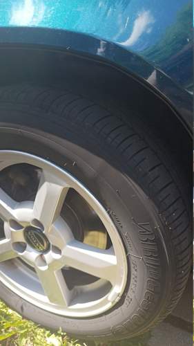

Hi zusammen, ich bräuchte mal das Schwarmhirn.
Ist das schon eine richtige Gefahr oder noch für ein paar Tage tolerabel wenn ich nicht auf der AB/Überland unterwegs bin?
@simmal_B5204 schrieb am 16. August 2022 um 14:03:53 Uhr:
Hi zusammen, ich bräuchte mal das Schwarmhirn.Ist das schon eine richtige Gefahr oder noch für ein paar Tage tolerabel wenn ich nicht auf der AB/Überland unterwegs bin?

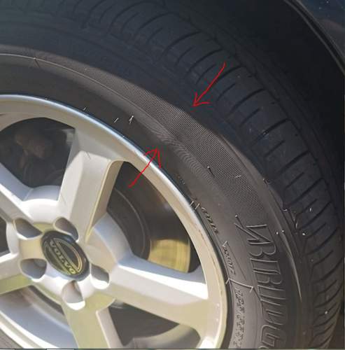

... Du solltest dazuschreiben um was es geht ;-) .... der Hersteller "BRIDGESTONE" und die orig. VOLVO_Felge sollten keine Gefahr sein ;-) .... evtl. hattest Du
DAS HIER
im Auge, in dem "Such-/finde-den-Fehler"-Bild ? 😁
So einen Knick im Reifen hatte ich auch. Meine Reifen waren damals 8 Jahre alt. Ich bin dann nicht schneller als 100 km / h auf der Autobahn gefahren. Autobahnstrecke betrug ca. 20 km. Nach einem Monat habe ich die Reifen getauscht. Bin damals 250 km am Tag gefahren.
Der Knick im Reifen hat sich nicht geändert.
Das war meine Erfahrung.
Der Knick (Beule) entsteht, wenn das Stahlgeflecht an der Stelle gerissen ist. Typischer Folgeschaden von Bordsteinkantenberührung. Den Reifendruck hält dann nur noch der Rest der Reifenwand.
Du willst eine ehrliche Meinung? Reifen eher morgen als übermorgen erneuern.
Das sieht aus wie ein Stoßbruch der Karkasse, der entsteht wenn Bordsteine oder ähnliche Hindernisse zu schnell überfahren werden.
Dabei wird die Karkasse so geschädigt das es in dieser zu Cordbrüchen kommt.
Definitiv ist dieser Reifen so schnell wie möglich zu tauschen.
Na supi.
An Bordsteinkontakt erinnere ich mich nicht.
Habe den jetzt gegen einen Winterreifen getauscht und fahre die Tage zum Reifenmann.
Danke euch 🙂
