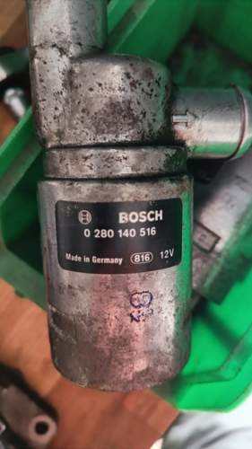

Muss der BOSCH 0280140516 Leerlaufregelventil, Luftversorgung leichtgängig sein, will sagen, muss ich das Teil da drin drehen können?
Mein 2.5 10V regelt die Drehzahl nicht mehr runter.
Ja, der muß leichtgängig sein. Drehst du ihn in der Hand und änderst du blitzschnell die Drehrichtung muß er klacken
@eigen2 schrieb am 4. August 2022 um 13:53:15 Uhr:
gut bzw. nicht gut ;-)
Dann muss ich wohl mal einweichen. Gehen die ansonsten eigentlich auch mal kaputt, oder sind die eher unempfindlich?
@der gestiefelte Tiger schrieb am 4. August 2022 um 15:02:16 Uhr:
gut bzw. nicht gut ;-)Zitat:
Also meiner war so fest, den konnte ich nichtmal mit Kraft dazu zwingen sich zu bewegen. Erst viel Röstlöser und über Nacht einweichen hat ihn soweit gelölst das er sich wenigsten bewegt wenn das Steuergerät es ihm sagt
Mir ist noch keiner kaputt gegangen, habe aber schon einige gebrauchte verkauft. Demnach gehen sie wohl irgendwann kaputt
War doch nicht so tragisch, mein Lieblingswerkzeug Ballistol wirkte unmittelbar :-)
Werde mal eine Probefahrt machen und zur Eisdiele fahren...

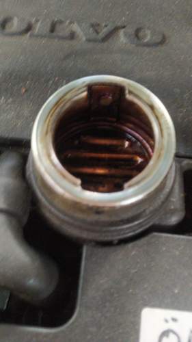

Moin,
weiß jemand zufällig wieso einige Elche dieses Gitter am Öleinfüllstutzen haben und andere nicht.
Hier handelt es sich um einen 2,4t C70 Ez02. Mein 00 V70 B5244s2 hat das aber nicht, bei einem anderen mit gleichem Motor habe ich das aber auch schon gesehen.

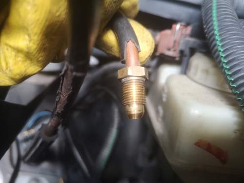

Hi, weiß einer hier wie ich diese Kupferleitung wieder dicht bekomme? Sie ist innerhalb des Gewindes undicht, es ist also nicht mit Teflonband oder Hanf zu lösen.
Abschneiden und neuen Klemmring drauf. Sollte reichen, wenn die knapp hinter dem Klemmring abtrennst.
