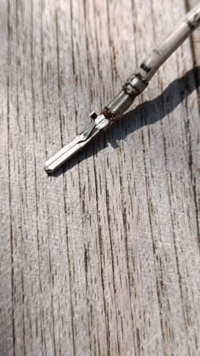

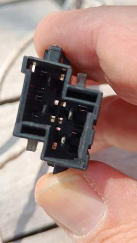

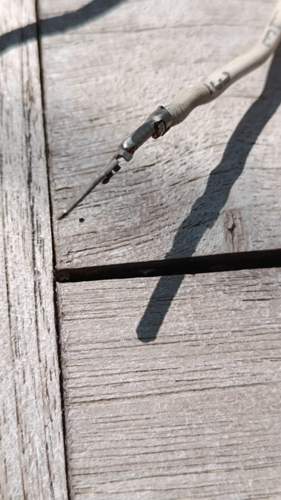

Hallo Zusammen,
unter welchem Begriff findet man diese Pins für den AHK Kabelbaum?
VG
Frank

Das weiß @scutyde .
@der gestiefelte Tiger schrieb am 27. April 2022 um 13:25:41 Uhr:
Hallo Zusammen,
VG
Frank
Das wären Fastin Faston 2.8mm es passen aber auch die sehr gängigen ISO männlich Kontakte.
Z.B. https://www.ebay.de/itm/142458158026 Crimpzange für unisolierte Kontakte brauchst du auch noch dann.
