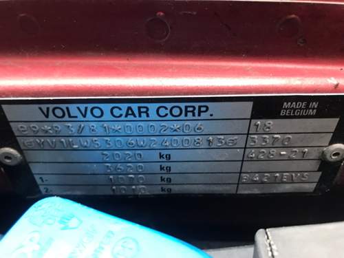

Frage zu Federcodes:
Wo bitte ist auf meinem Schild mein Code?
B4? Den finde ich allerdings in der Liste nicht…

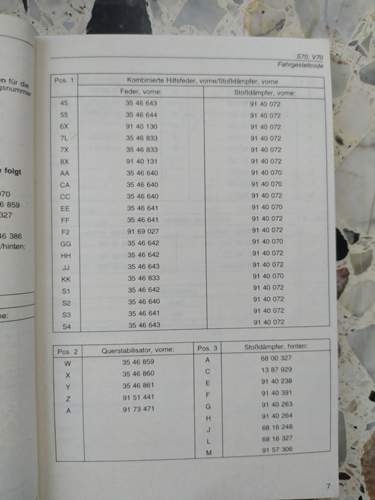

Moin,
da liegst du richtig bezüglich der Fahrgestellcode B421usw. ist der Fahrgestellcode. Und die ersten beiden Stellen der Federcode.
Ich kann heute Abend gerne nochmal in meinem Datentaschenbuch (X70 Mj98) nachschauen. Oder hast du das auch vorliegend?

Moin,
Das wäre perfekt. Will die entsprechenden Federn von Eibach holen…
@Fonojet

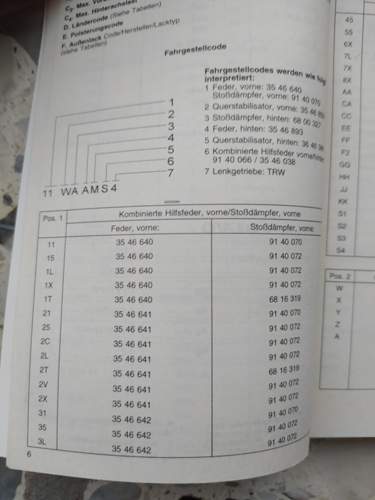

Wie versprochen 😉
Super, vielen Dank!
Aber wie finde ich nun meine VA Federn….? Helft einem Greenhorn, bitte! 😁
Mein Code:
B421EVS
Bin selber leider auch einer. Habe das Datenbuch erst seit kurzem. Ich dachte du wüsstest das. 😁
Kann meinen Fahrgestellcode auch nicht entziffern. E521EVS(S)wäre das. Das letzte S ist irgendwie undeutlich, sieht fast wie nachgeprägt aus.
@chrissA4 kannst du weiterhelfen? Oder @scutyde
