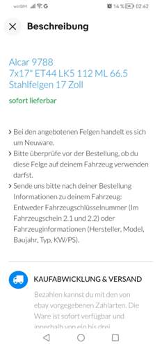

Hallo.
Meine winterfelgen lassen luft an der innenseite rundrum raus. Deswegen brauch ich neue felgen, kostenbedingt sollen es stahlfelgen werden.
Ich habe 225/45 r17 Reifen und bin nun auf der suche nach stahlfelgen.
Fahre einen golf 6 GTD 170 ps baujahr 2010 Schlüssel nr. 0603 alz
Habe schon rausgefunden dass lochkreis 5x112 sein muss. Und kann es sein dass die breite der felgen mindestens 7 zoll sein muss? Ist die ET relevant? Habe welche gefunden aber unsicher ob die passen
Gruss julija
Die Alcar Räder sind nicht für deinen Golf vorgesehen.
Mittelloch Golf: 57,1 mm
Bei Stahlrädern sind keine Zentrierringe erlaubt.
Für den Golf bekommst du nur 16" Stahlräder.
Das ist aber blöd. Dann muss ich auch noch reifen neu kaufen aber danke für die information
