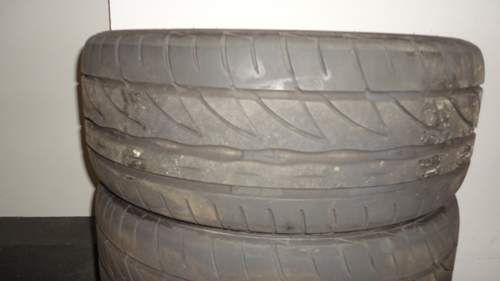

Suche eher was in dieser Art:
Nannte sich Bridgestone "Adrinalin" und habe ihn noch auf den Audi-Felgen in 225/40/18.
Für mich persönlich die beste Lösung (siehe oben) UHP nennen sich ja mittlerweile viele Reifen aber der ist wohl wirklich einer! X-trem Gripp, sehr direkt, absolut kein Untersteuern und fährt sich ab wie ein Radiergummi ...
Für den bekomme ich nix mehr, weil DOT 14. Und Vorteil in 225/40/18 sind die Preise als Ersatz dann wesentlich günstiger und man hat generell in 18 doch auch mehr Komfort...
