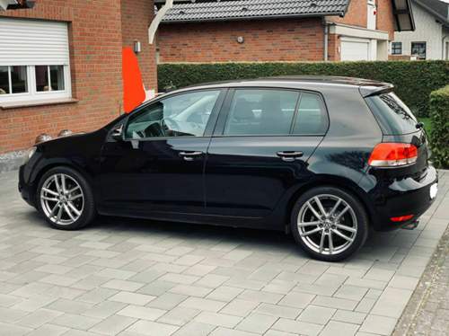

Hier mein VI auf 18 Zoll Sommerreifen und 15mm Tieferlegung durch Sportpaket Atlanta

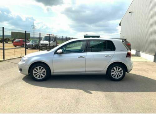

Hallo zusammen !
Ich besitze seit einer Woche einen silbernen VW Golf 6 als 5-Türer. ( Er hat momentan noch 15 Zoll Alus)
- Ich suche jetzt coole Felgen für meinen Golf vorrangig in 17/18Zoll.
- Hat jemand Bilder oder Vorschläge ?
Danke im Vorraus 🙂
[Von Motor-Talk aus dem Thema 'Suche Felgen für meinen silbernen Golf 6 - Bilder/Ideen?' überführt.]

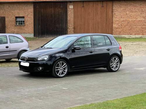

Gefallen dir die?

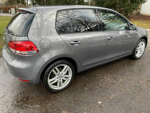

Guten Abend,
Fahre einen GOLF GTI 2010 Baujahr 2Türer / Steelgrey
diese beiden Felgen habe ich mir zwar rausgesucht.. die sehen extrem gleich aus? Kann mir jemand den Unterschied erklären bzw. Sieht jemand einen? Kann einer aus Erfahrung über die Hersteller was sagen?
A: DAMINA 08 Schwarz Glanz
B: MAM RS4 Schwarz Glanz
Welche würdet ihr nehmen?
siehe Fotos vielen Dank für die Hilfe.
lg
