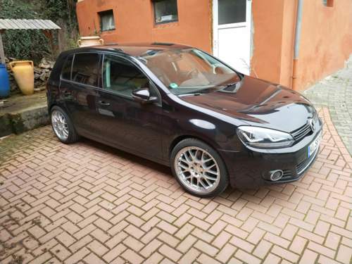

auf meinen highline habe ich 18" BBS ( RX 501, 8,5x 2x18, ET32) gemacht. Reifen sind Falken Azenis FK510 ( 225/40 ZR18 (92Y) XL ).
ich bin happy aber die karre muss runter. sehr ihr ja anhand der bilder. wie kann ich das am kostengünstigsten machen? brauche ich zwingend ein neues fahrwerk?
achso und muss ich zum tüv damit? gibt es probleme mit dem eintragen und was brauche ich dafür?
meiner hat auch DCC was ich natürlich behalten möchte

Fahrwerk wird teuer, wenn es etwas hochwertiger sein soll und du das DCC behalten willst.
Denke da eher an "DCC-fähige" Federn. Die gibt es meines Wissens nach aber nur von H&R, Kostenpunkt ca. 150€, Tieferlegung ~30mm. Bei Xenon-Scheinwerfern muss das Niveau dann nachkorrigiert werden.
Da du keine Serienbereifung am Fahrzeug hast muss das dann in der Kombination mit deinen BBS-Felgen gemäß den Gutachten von Felgen + Federn geprüft werden, ob das den Anforderungen entspricht. Für so eine Begutachtung brachst du die beiden Teilegutachten + Fahrzeugschein und einen Termin bei deiner TÜV-Stelle. Kostenpunkt hier 100-150€, je nach Stelle.
Bist du dir sicher, dass deine Felgen ET32 haben? Was sagt das Gutachten dazu? Auf dem 6er Golf gibts schon massive Probleme mit ET35 Felgen, die du nicht mal per Einzelabnahme eingetragen bekommst, solange die Radkästen Serie sind. Hatte 18" O.Z. Superturismo GT (8"/ET35) auf meinem GTD die mir kein TÜV auf dieser Welt eintragen wollte. Und deine Felge ist ja laut deinen Angaben nochmal ein halbes Zoll breiter.

Das sind ET32. Das steht im Gutachten:
Was heißt das konkret ?? Und wer kann diese Änderung machen?
Dachte an eibach Sportline 30mm Federn.
Kombination 1: Auflagen und Hinweise
vorn 225/40 R 18 – XX* 0) R) 9b) 10b) 16)
hinten 225/40 R 18 – XX* 0) R) 11c) 16)
Wegen der ganzen Karosserieauflagen ist eine sofortige TÜV-Abnahme fällig.
Da es nur ein Teilegutachten gibt, ist die Abnahme immer, unabhängig von den Auflagen, erforderlich.
Abnahme des Anbaus
Der vorschriftsmäflige Zustand des Fahrzeugs ist durch einen amtlich anerkannten Sachverständigen oder Prüüfer für den Kraftfahrzeugverkehr oder einen Kraftfahrzeugsachverständigen oder einen Angestellten nach Abschnitt 7.4 a der Anlage VIII zur StVZO unter Angabe von
- Fahrzeughersteller
- Fahrzeugtyp
- Fahrzeugidentifizierungsnummer bescheinigen zu lassen.
Die Anlage VW14 (Blatt 1 bis 4) hat nur Gültigkeit in Verbindung mit dem Teile-Gutachten Nr. 18 10 07 5793 f ür den Radtyp RX 501
Punkt 9b besagt jedenfalls dass vorne am Kotflügel das Radhaus vergrößert werden muss. Und hinten wirst du auch nicht drum rum kommen, auch wenn das jetzt nicht explizit für die HA erwähnt wurde. Vorne gibt's breitere Kotflügel, hinten wirds aber happig, gibt meines Wissens nach keine Umschlagkante um den Flügel etwas ziehen zu können.
Deswegen würde ich definitiv auch erstmal anfangen dein Fahrzeug zu verschränken. Brauchst eine Hebebühne und einen, schneller ginge es mit 2, etwas höheren massiven und standsicheren Gegenstand. Wir machen dass immer mit 2 alten Stahlfelgen. Diagonal unter die Räder gelegt und dann die Bühne ablassen, bis dein Wagen frei "in der Luft liegt". So erfährst du, wie weit dein Rad zum Radhaus bzw Kotflügel bei kompletter Einfederung steht. Du solltest definitiv noch mindestens einen Kugelschreiber zwischen Reifen und Kotflügel durchbekommen. Seiten tauschen nicht vergessen! Wenn da dann jetzt schon irgendwelche Probleme auftreten, dann wirds mit der Tieferlegung geschweigedenn mit den Felgen sowieso nichts, die legal in diesem Karosseriezustand fahren zu dürfen.
