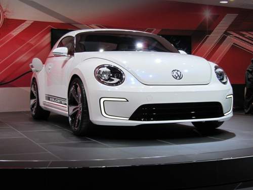

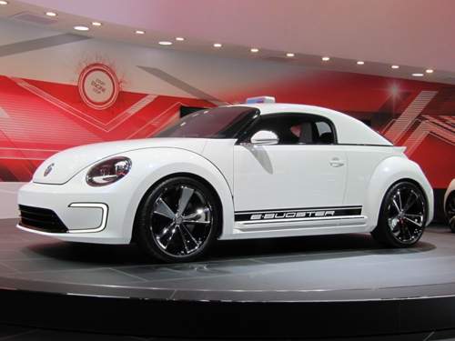

Kennt wer Zubehör Felgen die den hier ähnlich sehen (Keine Audi Rotor)
E beetle concept
E beetle concept
Sieht mir aus wie die Twister Felgen, welche es im Beetleprogramm gibt bzw. gab.
Jedoch sind diese nicht poliert bzw. hochglanzverdichtet.
Ja,die sehen so ähnlich aus, sind aber nur 18er und die Speichen sind nicht freistehend, so wie die Concept hier.
Sonst würden die nicht schlecht aussehen.
Die meisten 5 Speichen verjüngen sich zum Rand hin, suche welche nach aussen symetrisch breiter werden...
11346-vw-new-beetle-5c-18-zoll-alufelgen-felgen-som
Hi, ja du hast recht... Nach genauerem hinschauen sind die Felgen von deinem Foto doch andere.
