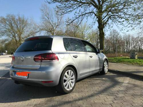

17 Zoll VW „Seattle“ Alu‘s mit OrigInal Sportfahrwerk! Rückleuchten Dectane (Depo) Kirschrot klar. Geplant sind irgendwann 18 Zoll.
