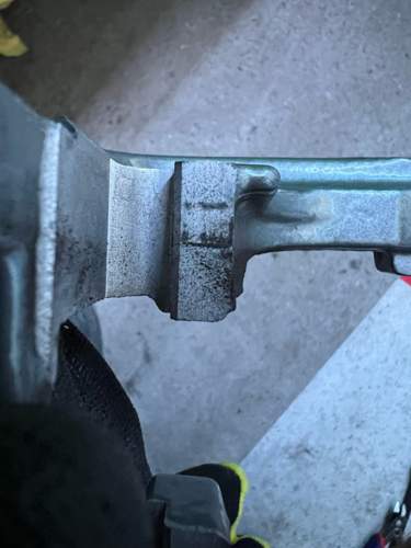

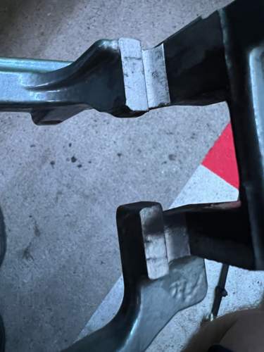

Schiffshorn/Muhgeräusch ade!
Ich habe heute die Bremsscheiben und Beläge hinten gegen Brembo Xtra getauscht. Dieses hatte ich sowieso vor, habe es aber wegen dem Geräusch vorgezogen. Das Geräusch ist nun definitiv weg.
Ob es an den Scheiben und/oder Belägen lag, kann ich allerdings nicht sicher sagen. Von Werk aus waren die Gleitflächen der Beläge nämlich kein Stück geschmiert. Diese waren wirklich Staubtrocken (siehe Fotos). Evtl. ist dadurch das Geräusch entstanden.
Ich bin auf jeden Fall mega glücklich und erleichtert, dass es endlich weg ist 😁

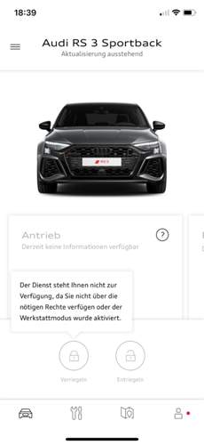

Weiß keiner wo man den Werkstattmodus deaktivieren kann ?
Habe keine Verbindung in der myAudi App.
@TDIs-line schrieb am 23. August 2023 um 19:57:19 Uhr:
Ja das hatte ich auch nach einem Werkstattbesuch. Einfach bei deinem Händler anrufen und sagen das der Werkstattmodus aktiv ist und das sie den bitte deaktivieren. Das können die dann von dort machen und du brauchst nicht hin fahren
Ja sowas in der Art hatte ich mir schon gedacht.
Danke für die Rückmeldung!
