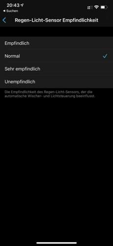

@Krümelbrot schrieb am 7. Januar 2021 um 15:30:42 Uhr:
Es geht hier nicht um das Drehrädchen, sondern um die Codierung des Sensors - das ist nichts, was du per iDrive oder Schalter einstellen kannst, du brauchst einen ODB2 Adapter und entsprechende Software. Und dieser Sensor wurde bei Cslm3power und mir scheinbar werksseitig auf "sensibel" statt auf normal codiert.
Hallo!
Lt. BMW ist der Sensor dezidiert NICHT zu codieren. Meine Intervallschaltung funktioniert nicht (siehe eigenen thread), daher wollte ich, dass die Einstellung von der Werkstatt überprüft (und geändert) wird.
Joah, was die so manchmal sagen.... 🙄
Dann wüßte ich mal gerne, was die Codierung im angehngten Screenshot bewirkt?!?
Bimmerapp Screen
@Krümelbrot schrieb am 19. April 2021 um 20:46:56 Uhr:
Danke, habe meine Werkstätte damit konfrontiert. Etwas unüblich ist nur die durcheinandergewürfelte Reihenfolge der Einstellungen, hoffentlich ist da bei der Übersetzung aus dem Englischen nichts schief gegangen:
Empfindlich=>Normal=> sehr empfindlich=>Unempfindlich

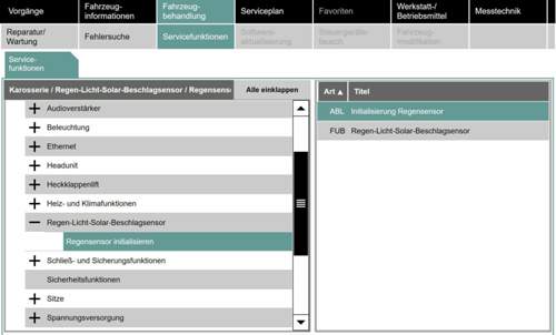

Da brauchst du deine Werkstatt nicht konfrontieren.
Die DÜRFEN seitens BMW schlichtweg nichts codieren / umschreiben. Also sagen sie, dass es nicht geht.
Mit Bimmercode o.Ä. kann man das aber definitiv codieren.
Wenn der Regensensor gar nicht funktioniert, hilft auch keine Codierung.
Der Sensor muss einfach mit Rheingold neu initialisiert werden. Rheingold hat man entweder selbst oder man beauftragt die Werkstatt, die das auf jeden Fall machen kann.
Screenshot-2021-04-21-at-17-07
