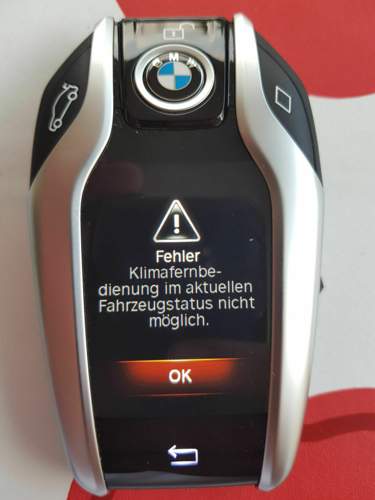

Ein paar (mehr oder minder) neue Mängel, mit denen mich mein 5er mittlerweile täglich erfreut..
- Abdeckung vom Panodach fährt bis zur geschlossenen Position und dann direkt wieder auf Öffnung Stufe 1
- Heckklappe schließt des Öfteren nicht, wenn ich auf den Knopf drücke (obwohl sie komplett geöffnet war / ist)
- Öffnung des Panodachs auf Kipp-Stellung verursacht ein lautes Geräusch, als ob sich das Dach an der Dichtung festgesaugt hätte oder verkeilt gewesen wäre
- iDrive stürzt öfters ab
- wenn ein Handy per Bluetooth gekoppelt ist, und man das Handy bedient, wechselt das iDrive selbstständig Lieder / Radiosender
- Navigationssystem / Sprachsteuerung: früher hat es "Fahr mich nach Hause" perfekt erkannt und hat zur Heimatadresse navigiert. Mittlerweile schlägt es mir verschiedene Städte (in denen ich noch nie war) vor, der Heimatkontakt wird allerdings nicht einmal mehr vorgeschlagen
- wenn ich die Hand vom Lenkrad zum iDrive-Controller bewege, werden eingehende Anrufe abgelehnt, auch wenn die Hand nicht einmal direkt vorm Monitor lang geht
- Aktivierung Standlüftung über Displayschlüssel klappt nicht (siehe Anlage)
- Aktualisierung in BMW connected-app nur sporadisch alle paar Tage mal
"Die Eroberung einer digitalen Welt" hat BMW voll im Griff.. 🙄
