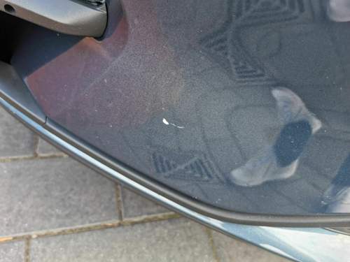

Hat noch jemand starke Probleme mit Lack? Bei jedem kleinen Stein Schlag platzt direkt der Lack ab. Und bei einer weißen Grundierung fällt es natürlich schnell auf. Habe an der unteren Kante der Stoßstange schon zwei mal teil lackieren lassen um die Steinschläge weg zu bekommen.
Nun löst sich weiter oben der Klarlack ohne erkennbaren Steinschlag. Das jetzt auch noch zu bezahlen seh ich nicht ein.
Eine Überempfindlichkeit bei Steinschlägen ist mir bei keinem der beiden Stoßfänger aufgefallen. Bei meinem Originalen (Farbe ist magnetic grau) schimmerte bei den Steinschlägen gerne dynamic blau durch. Die war wohl im Werk mal umlackiert worden.
Bei mir ist es leider strahlend weiß. Fällt bei Chroma Blau sofort auf.
