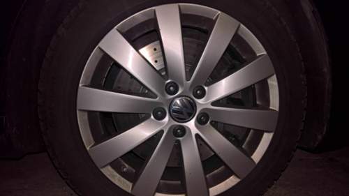

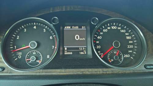

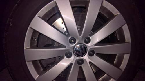

ich bin von der Optik zufrieden 😁
gewechselt wurde bei 66.479 Km, jetzt habe ich erst 66.666 Km gefahren, also nicht mal richtig 'eingebremst' nach 187 Km Nutzung (gibt Beweisfoto)
sicherlich gab es auf den ersten 10 Km Geräusche, da der Schutzlack noch abgerubbelt werden muss und so noch keine volle Bremsleistung zu Verfügung steht, das ist aber bei jeden Bremsenwechsel so
jetzt bremse ich schon etwas mutiger, nach ca. 300 Km sollen die neuen Beläge sich dann auch eingeschliffen haben und prüfe auch die Temperatur, wenn ich nach hause komme, also ob Sie jetzt deutlicher erhitzen, ist aber noch alles OK
dass die alten Bremsscheiben verschlissen waren, merke ich jetzt schon, das zuvor leichte 'wabern' bei kalten Bremsen ist weg, jetzt läuft es absolut geschmeidig und auch keine erhöhten Geräusche bis jetzt
das die Neuen noch etwas schmieren in der Einlauffase sehe ich als normal an bei Bremsbelegen von ATE vorn 🙄
66.666
VL
VR

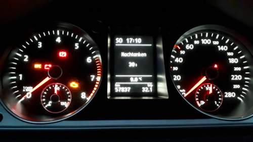

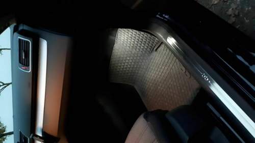

Hab heut auch ein bisschen was getan.
20181103-171013
20181103-171100
20181103-171143
Fußraumbeleuchtung nachgerüstet und Nachtanken im Kombi codiert.

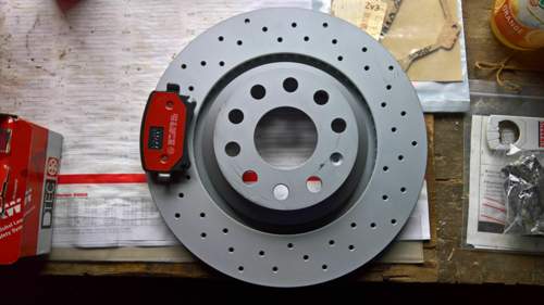

dar ich keine bei Brembo bekommen kann für meine Bremsanlage, musste ich so ausweichen 🙂
es ist dort nix gelistet für vorn
für hinten habe ich ja auch schon eingekauft, wird aber noch nicht verbaut
Hinten

Kannst du mir das nachtanken mal erklären also die Meldung kenne das gar nicht?! Und wie kann man das codieren?!
Man kann das über die Anpassung im Schalttafeleinsatz freischalten. Danach kannst das über die MFA Daten anzeigen lassen wie z.B. Restreichweite, Verbrauch usw. Ob die Anzeige stimmt kann ich noch nicht beantworten. Es soll die Menge angezeigt werden bis Tank voll.
Ich hab mir das auch codiert, ist aber recht ungenau (grob gerastert).

Macht es denn überhaupt Sinn auf der HA gelochte Bremsscheiben zu montieren?
