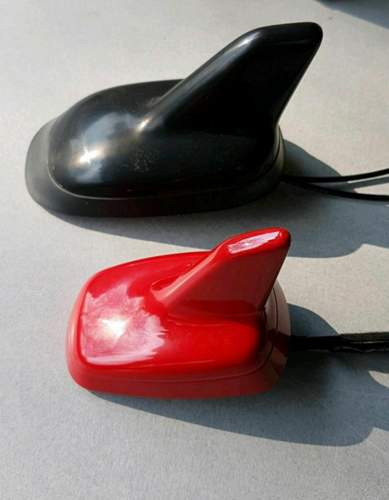

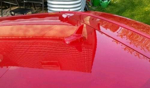

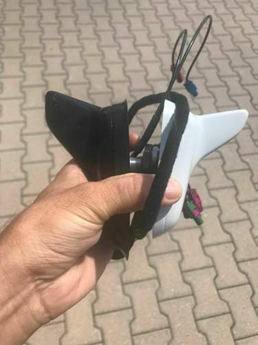

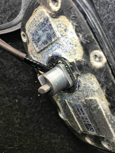

Meine Haifischflosse auf dem Dach war durchgesuppt. Dadurch ging das GPS nicht mehr, also habe ich diese getauscht. Als Austausch habe ich aber nicht die originale grosse Schwarze wieder verbaut, sondern eine von Audi. Diese ist in Wagenfarbe lackiert und ist kleiner als die Original VW. Die neue ist von einem Q7. Der hat die selbe Schraublösung mit festen Kabelenden wie der Passi.
Tausch war einfach. Hintere obere Abdeckung vorsichtig lösen (nur geklickt), Himmel etwas runterdrücken und mit 22er Schlüssel Schraube lösen. Fakraverbindungen sind am Rahmen in Halterungen angeklickt. Diese lösen und Antenne oben rausziehn. Bissi Dach säubern und neue Antenne in umgekehrter Reihenfolge wieder einbauen. Am Anfang war noch ein Millimeterspalt, aber ich hab einfach vorsichtig weiter angezogen bis dieser weg war. Waschanlage hats auch schon überstanden.
Ich finds nice und bisher habe ich von VW nur B8 und neuer mit lackierten Antennen gesehen.

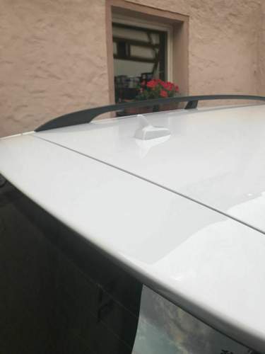

Hab ich bei meinem Schlechtwetterauto letztes auch wieder gemacht.
Ist mir auch schleierhaft warum VW so'n riesigen Klopper verbaut.
Gut das alles Geschmacksache ist, allerdings mag ich es wenn Kontraste vorhanden sind!
Sportline hast du keine dachreling mehr oder ist das kein passat? Interessante Idee um zuviel Kontrast zu entfernen.

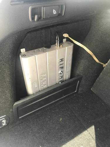

Endlich wieder spürbaren Bass im Auto. Da ich leider keine Reserveradmulde habe (Erdgasfahrzeug) und ein aktiver Untersitzwoofer durch den ollen Steg nicht reinpasst, bleiben eigentlich nur noch die Seitentaschen im Kofferraum. Diese sind durch die Tiefe eigentlich sogar recht geräumig. Eine Powercap ist da auch noch mit versteckt. Der Woofer passt zwar nun nicht mehr mit rein, aber damit muss ich wohl leben.

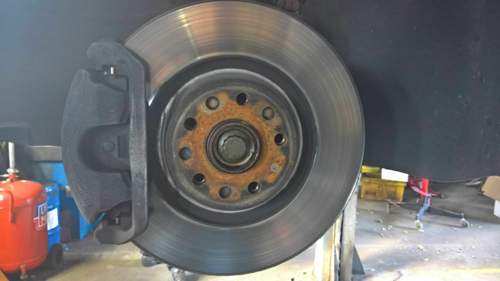

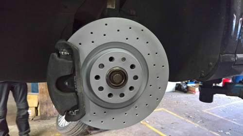

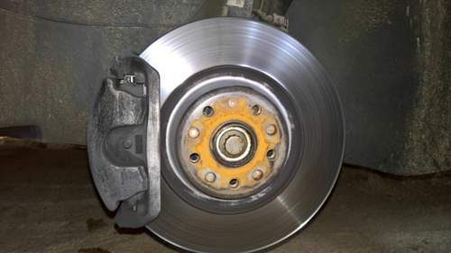

jetzt habe ich doch meine Bremsen vorn vorzeitig gewechselt 🙂
ich hatte keine Geduld mehr, sollte sein nach 66.400 km auf den Tacho, ob wohl keine Verschleiß-Anzeige gekommen ist, waren diese wirklich Schrott
jetzt bin ich da, wo ich hin wollte

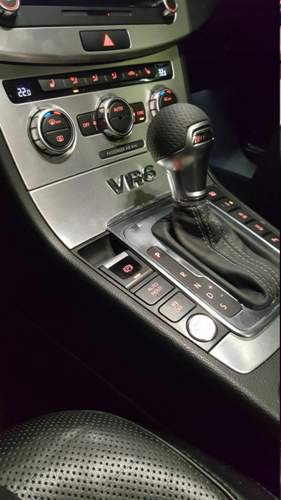

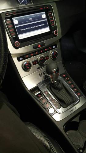

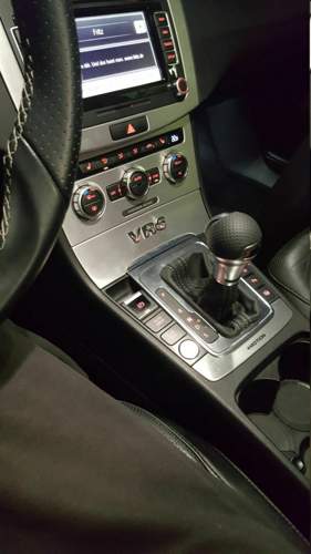

Bissel Audi im B7...😎
