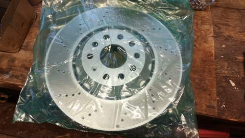

habe mir folgendes bestellt für meinen Passat B7 3.6 😁 hoffentlich was Gutes
AUDI VW Bremsscheiben Satz S3 (8V) TTS Golf 7 GTI / R vorne: 5Q0615301C
VW Audi Skoda Bremsbeläge Golf 7 8 A3 8Y Q2 vorne: 5Q0698151AF
dies als Ersatz für meine vordere Bremsanlage mit Zimmermann Bremsscheiben und Ate Bremsbelägen, die von Oktober 2018 bis jetzt ohne Probleme funktionierte (Verschleiß der Beläge bei 5mm) müssten also erneuert werden
mal sehen, was da an original Teilen kommt und ob ich es in meinen Passat selbst verbauen kann, vorn sollte es eigentlich keine Probleme geben 🙄
die Teile entsprechen eigentlich den Golf VII Variant R
Bilder von meinen Einbauversuch sollten folgen

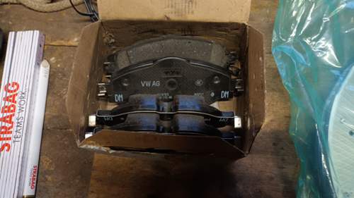

hallo,
Nachtrag 🙂
die original Bremsen-Teile sind da, aber noch löste der Verschleiß-Sensor nicht aus (erst ab 4mm)
so dass der Einbau wohl erst mit den Tausch im Frühjahr auf die Sommerräder erfolgt
5q0698151af
5Q0615301C
Du weißt, dass die Golf 7 TCR bzw R Performance Scheiben keine Zulassung für den Passat B7 haben?
@wk205 schrieb am 26. Oktober 2023 um 19:10:15 Uhr:
die Bremsscheiben schon oder Teilweise, die Beläge sind nicht auffällig 🙂
bei den Belägen könnte man auch z.B. ATE oder Andere verbauen

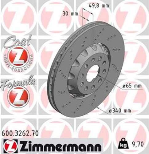

bei den Bremsscheiben gibt es eine Ausnahme, laut Zimmermann-Bremsen
Guten Tag,
nein, sorry, das ECE Gutachten gibt der Hersteller nicht heraus.
Sie könnten versuchen, den Passat CC 3.6 als Vergleich heranzuziehen, denn für den ist die Scheibe ja zugelassen.
Mit freundlichen Grüßen / with best regards
bei Zimmermann-Bremsen gab es diese unter der Artikel-Nr.: 600.3262.70 für den Passat CC
ECE R90 APPROVED
heißt eventuell bei einer Prüfung eine Einzelabnahme usw...
persönlich bin ich da recht "Schmerzbefreit" 🙂
in jeder Referenz ist auch die Originale 1K0615301AD gelistet 🙂
und habe ich deine Frage beantwortet?
600.3262.70
Das sind "gewagte Rückschlüsse"...

jetzt wo ich die Scheiben sehe, werde ich etwas ausführlicher. Also die Scheiben passen und werden funktionieren. Ob ein Prüfer damit ok ist, ist die Frage. Die Zimmermann musste ich damals eintragen lassen wegen den Löchern. Die Brembo nicht, da mit ABE. Beim letzten Prüfer war es egal, da er scheinbar schon sehr viele mit ABE hatte. Da musste ich nicht mal etwas vorzeigen.
Mir sind die Scheiben zu teuer für die gebotene Leistung aber für die Straße sind sie ja zumindest gut. Habe mit dba 4000 T3 bessere Erfahrung gemacht (auf Nordschleife etc). Die gabs für 330 das Set. Die brauchen aber härtere Beläge sonst verpulverisieren sich die Beläge relativ schnell. ATE Beläge waren ganz ok. Brembo Standard nicht.
bist du sicher das du die richtigen Beläge hast? Golf 7 hat zwar die gleichen Scheiben aber die Sättel sind anders, sodass die Beläge unterschiedlich sind. zb Brembo P85131 vs P85144 zum Vergleich.
Wenn du die Passat Sättel hast, musst du schon Passat Bremsbeläge nehmen.

du bist mein Held 🙂

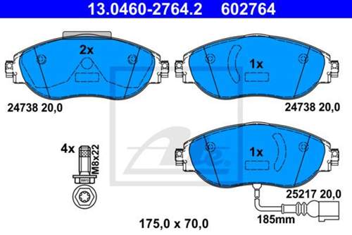

du hat recht, die Bremssteine sollten nicht passen, sehen zwar so aus sind aber nur 160mm 😰
beim Passat 3.6 sind diese aber 170mm lang
kann ich aber zurückschicken

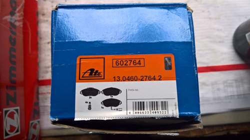

mit den Bremssteinen von ATE 13.0460-2764.2 bin ich eigentlich zufrieden, haben auf gelochten Scheiben ja 5 Jahre gehalten, es sollte nix dagegensprechen diese noch mal zu verwenden
mfg tom
Ate 13.0460-2764.2
Ate 13.0460-2764.2
