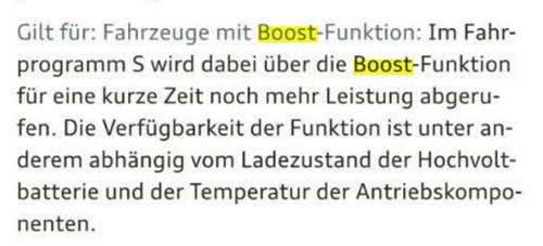

@elektron.online schrieb am 30. Januar 2020 um 15:38:10 Uhr:
Boost ist bei mir immer mach dem Neustart aus, bis ich drive select den Eintrag ändere oder bestätigt.
Werkstadt sagt, das wäre so richtig.
Wer kann hier helfen?
Kompletter Schwachsinn. Der Boost muss natürlich im Regelfall sofort zur Verfügung stehen und ist definitiv nicht daran gekoppelt, dass ein (anderer) Drive-Select-Modus ausgewählt wird.
Zu beachten ist lediglich, dass es Umstände gibt, wo der Boost gar nicht zur Verfügung steht, wie etwa niedriger Ladestand, Kaltstart bei sehr niedrigen Temperaturen usw.
Für mich klingt das ganz klar nach einem Software-Bug.
Boost steht bei mir immer zur Verfügung, unabhängig von Drive Select Modus also auch im efficiency.
Außer unter 20% Batteriestand...
Boost ist ein einziges Ärgernis und er steht eher nie bis extrem selten zur Verfügung. Es gibt kein erkennbares Muster das im Zusammenhang mit Ladestand, Kälte oder warmer Batterie steht.
Das Ding ist ein ZONK. Ein purer Zufallsgenerator. Kommt und geht nach Lust und Laune.

Wenn ich das richtig verstehe, steht der Boost dann zur Verfügung, wenn die grünen Balken das anzeigen auch wenn man unter 100% Leistung fährt, korrekt? Das ist allerdings bei mir nie der Fall....... Mache ich da was falsch?
@spifri schrieb am 30. Januar 2020 um 16:56:26 Uhr:
Hmmmm.... Boost nur im Dynamic Modus?
Bildschirmfoto-2020-01-30-um-20-21

Den Boost macht man bereit indem man mit dem Wählhebel in den S-Modus schaltet. Dann wird die Bereitschaft durch einen grünen Balken oberhalb der 100%-Marke angezeigt. Bei Kickdown wird der Boost dann für bis zu acht Sekunden spürbar abgerufen, der grüne Balken verkürzt sich dabei entsprechend zurück zu den 100%. Nach einigen Sekunden wird der Boost dann wieder verfügbar, erkennbar durch den grünen Balken.
Edit: In allen Fahrmodi lässt sich der Boost wie beschrieben nutzen, selbst in Efficiency.
Perfekt erklärt, Danke!

@Dr.None schrieb am 30. Januar 2020 um 20:22:32 Uhr:
Wie‘s geschrieben steht: im „S“-Modus. Dann kann auch die Launch-Control aktiviert werden. Einfach den „Wahlhebel“ etwas länger nach hinten drücken...
Sieht man im Display den Modus Launch-Control??
Ich bin glaub zu blöd....Im Dynamic Modus. Aut. S Modus. Aber mit Hebel nach hinten und Fuss auf Bremse und Gaspedal voll durch geschieht im Display nichts...?!
Hatte ich auch nie hin bekommen mit der Launch Controll. Es müsste laut Handbuch der Power Balken blinken.
Muss man noch das ESP ausschalten...?
Was mich etwas verwirrt:
DrNone hat in seinem „Bildschirmfoto“ stehen: „Für Fahrzeuge mit Boostfunktion.“
