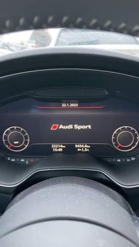

Soweit ich weiß haben das nur die OPF TTRS also ab 2019. Anscheinend haben die eine neue Hardware+Software Version des STG 17. Eventuell kann ja jemand mal ein Scan von einem OPF hochladen, dann kann man schauen, ob das Bild beim Non OPF schon hinterlegt ist. Aktuell bekannt sind nur folgende Logos:
STG17 Byte 09:
Standard 00100000
S-Version 00100001
TTRS 00100010
Mein VC hat nach Codierung auch die TTRS Anzeige in Kombi mit Audi Sport Logo.

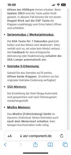

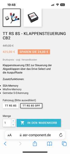

Die Software der Motorsteuergeräte ab MJ20 ist schuld, nicht das Gateway.
Da hilft nur die Klappensteuerund von ASR, da ist SSTA mit Inbegriff. Fahre ich schon seit Zwei Jahren in meinen TTRS 8/20

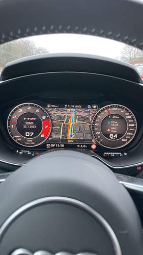

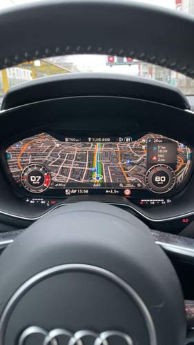

So sieht es bei mir aus, TT 40TFSI, MJ 2020
TT
TT
TT
Mein 45er ist serienmäßig so wie bei @AUDI 4444 aber natürlich ohne RS-Logo und der Tacho geht nur bis 300. Liegt das vielleicht am Competiton-Paket?
