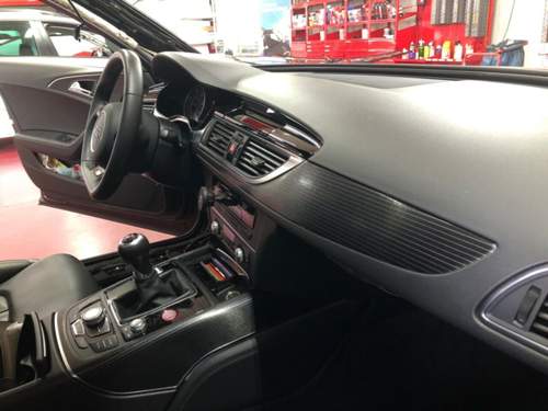

Hab mich gestern auch aus Interesse rangewagt und alles erstmal in schwarz folieren lassen.
Der Ausbau war kein Hexenwerk, wenn man mit der Kraft nicht übertreibt.

Sauber.🙂
Die Zierleiste unterm Fenster fehlt noch..😉
Da weiß ich nicht genau ob die im Original auch in anderen Farben gab. Muss aber nochmal gucken wieviel Aufwand es ist die auszubauen
Gefällt mir gut, wobei pechschwarz im ohnehin schwarzen Innenraum sehr drückend sein kann. Persönlich warte ich aber noch auf ein vernünftiges Angebot bezüglich dem Competition-Dekor.
Das mit Nadelstreifen ?
Yoah, das mit Nadelstreifen. Alu Beaufort glaube ich.

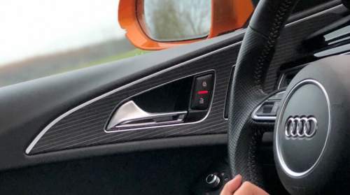

Folier doch einfach... kein Unterschied zu sehen 😉
Hab Ewigkeiten gesucht und jeden Tag alle möglichen Auktionshäuser abgefragt, aber da ich auch eine spezielle Konstellation gesucht habe (kein quattro und 2 mal Memory), und es als es mal aufgetaucht ist derjenige Unsummen dafür haben wollte, hab ich mich dann dafür entschieden. So ist das Auto außen und innen eingewickelt 😁
Auch ne Idee. Bilder?
Siehe oben 😉 Internet haut hier nicht so hin auf Teneriffa 😕
Sehr schön! Sieht sehr gut aus.
@Fulano sieht super aus, welche Folie genau hast Du genommen?

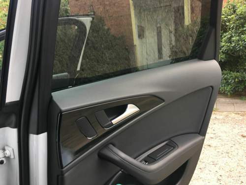

Hier die Tür.
