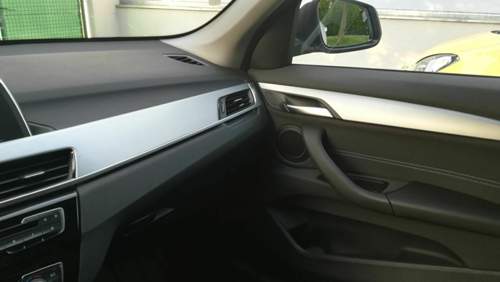

Habe jetzt die original Plastik-Dekorleisten gegen Alu - Längsschliff gewechselt - war in der Bucht ein unschlagbares Angebot komplett mit Ausströmer usw.
Jetzt ist hier Ruhe:-)
Passen auch passabel zu den verbleibenden in den Türen - die habe ich belassen, da in der Relation zu teuer und der Arbeitsaufwand beträchtlich wäre - ausserdem sind die bei mir
akustisch relativ unauffällig.
Die Leisten auf der Fahrer und Bei.fahreseite waren in 15min. ausgetauscht.
LG
Alu Längsschliff
