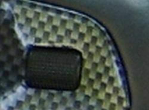

Du willst doch nicht wirklich diese Folie verwenden, oder?? Ganz ehrlich, investier lieber ein bissel Geld und lass Dir die Sachen carbonisieren.
Ich kann Dir und allen anderen nur http://www.carbon-factory.de/ ans Herz legen. Preis ist TOP und die Verarbeitung ist der Hammer - kann dies mit guten Gewissen empfehlen, mein Bruder hat bei Ihm einiges für seinen Z4 carbonisieren lassen. TOP.

Danke für den Tipp. Ich habe ja zur Absicherung schon mal ein komplettes Leistenpaket in Wurzelholz nochmals ersteigert für 30 € komplett 😉. Top Preis wie ich finde. Die jetzt verbauten werden dann schön eingewickelt und bei Seite gelegt. Die ersteigerten sind meine Versuchsleisten. Ich werde dann verschiedenes testen. Das mit dem carbonisieren hört sich gut an, danke für den Tipp.
