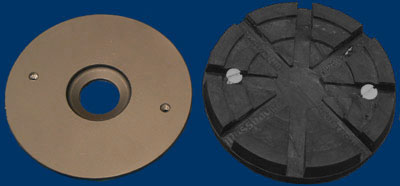

Hallo Zuammen,
ich hab letzten Herbst mit dem original Wagenhebr Audi A5 die Winterräder aufgezogen. Dabei ist mit der Alu Wagenheber in sich zusammengesackt (feststehendes Zahnrad ist dabei verbogen). Audi stellt das als Bedienerfehler da, obwohl ich alles richtig gemacht hab (richtig angesetzt, ebene, nicht rutschige Fläche, Feststellbremse bedient, Gang eingeleg...)
Hat jemand ähnliche Erfahrungen???
Bräuchte dringend Hilfe.
Danke

Und dann habe ich hier noch was gefunden. Da gibts auch interessante extra Aufnahmeplatten.

der zweite Link ist super! Vor allem der Aufnahmeteller hat es mir angetan. Damit sollten eigentlich Beschädigungen vom Wagenboden bzw. vom Falz kein Thema sein! Hmmmm !!
bin grad fündig geworden, den Aluheber mit Hebenbühnengummi gibt es auch bei Werkzeugbude.de um 169 Euro mit dem skurillen Zusatz "diesen Wagenheber gibt es exklusiv nur bei " werkzeugbude24.de " und sind aufgrund diverser Änderungen im Hydrauliksystem welche die Zuverlässigkeit erhöhen nicht mit anderen äußerlich gleich aussehenden Wagenhebern vergleichbar."

Die Gummiauflage welche Werkzeugbude24.de verwendet um den Aluheber aufzupeppen, kommt von der Fa. Böck

so, inzwischen habe ich eine Anfrage bei der Fa. Böck laufen ob sie den Gummi samt den passenden Teller wie hier auf diesen Foto ersichtlich liefern können und was es kosten würde: http://666kb.com/i/bs2ffje0durjqpcek.jpg
Ich denke nämlich immer noch daran den Aluheber um 90 Euro aus der Bucht zu kaufen und den Teller der Fa. Böck selber draufzumachen, sollte doch machbar sein! 😁

ich habe mir dann tatsächlich den Heber von der Werkzeugbude gekauft. Später kam dann noch ein ordentlicher Akkuschlagschrauber von HWA sowie ein Drehmomentschlüssel mit gescheiten Nüssen samt Kunststoffüberzug dazu. Nun bin ich wirklich - für meine bescheidenen Verhältnisse - perfekt ausgestattet.
Ausschlaggebend für den Heber waren:
in erster Linie das Gewicht, weil ich meinen Heber nicht neben dem Auto stehenlassen kann,
und in zweiter Linie der sagenhafte Gummi, damit ich den Unterboden meiner beiden Autos nicht beschädigen kann. Das funktioniert wirklich super, der Teller ist sehr gut!
Ich damit sehr zufrieden, der kleine Heber macht einen guten Job. In Ebay laufen ein paar Plagiate (zb. mit LED Beleuchtung), aber angeblich haben die Probleme mit der Hydraulik. Bei meinem, wurde von der Werkzeugbude versichert, wäre das kein Problem, weil die Teile an der Hydraulik tauschen. Die Hubkraft (aber auch die Hubhöhe) ist für meinen schweren A5 (immerhin hab ich den V6 mit S-Tronic und Quattro) völlig ausreichend, die Rollen was der Timmi beanstandet sind fest genug (die Dinger sind aus Stahl, was soll da sein?).
Wie gesagt, mein Heber ist nicht neben dem Auto. Wer seinen Heber in unmittelbarer Nähe von seinem Auto lagern kann, braucht ihn nicht unbedingt, da wäre zb. das von Timmi verlinkte Produkt sicher die bessere Wahl. Aber immerhin hat dieser fast 40 Kg und käme aus diesem Grund für mich nicht in Frage.
LG Geri 🙂
