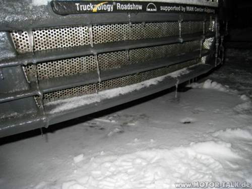

Meine Lösung, Lochblech, und der Motor wird auch schneller warm. Habe allerdings keine Klima. fahr auch im Sommer mit der Abdeckung. Hab es auch in bergigem Gelände im Sommer auf der Autobahn bei Vollgas mit VCDS die Motortemp gemessen. Voll OK
Gruss Tino

Der Motor wird mit Lochblech schneller warm ... interessant ... Da hat wohl einer die Physik mittels eines einfachen Lochblechs ausgetrickst...?
Am liebsten wäre mir eine Jalousie vor dem Kühler wie sie früher die LKW´s drinhatten. Mit Seilzug vom Innenraum aus. Aber heutzutage muss man mit Lochblech, Schaumstoff und sonstigem Krempel hantieren.
Gruss Tino
