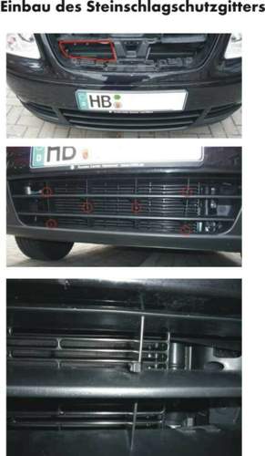

Hallo Gemeinde,
nachdem ich mir auch Sorgen um den Klimakondensator meines neuen Hugo gemacht habe, habe ich gestern den Umbau mithilfe eines sog. "Racegitters" durchgeführt, nicht ohne dies fotografisch zu dokumentieren.
Fürs Nachmachen hier also eine kleine Anleitung, wie es zumindest bei meinem Gewinner-Caddy 1.4 ging.
Man beachte die Anleitung zum Ausbauen des Stoßfängers in der FAQ, wo z.B. oben zwei Schrauben mehr verbaut sind.
Viel Spaß und viel Erfolg beim Nachmachen. 😁
Ich habe bei der Gelegenheit - und weil ich sowieso ein Racegitter 150x30cm hatte - gleich alle Schlitze an der Front mit dem Gitter ausgestattet. Wenn schon, denn schon... 😉

Beim 2004er Touran (mit NSW, Clima (logisch 😉 ) + Sportfahrwerk) kann ich sagen: ohne Demontage des Stoßfängers gehts definitiv am einfachsten von vorne-unten.
Die Front des Caddys wirkt für mich etwas "bulliger" - dürfte evtl. sogar noch mehr Platz sein als beim Touran (daher auch die wenigen Minuten Einbauzeit 😉 ).
Sind die Unterteilungen des "Frontspoilers" (die Aussparung wo das Gitter durchgeschoben wurde) beim Touran und Caddy identisch? Nicht ums verrecken bekam ich das Gitter unbeschadet dadurchmanövriert.
Tja, bei den einen gibt es gar kein Nebelscheinwerfer, da gibts auch nichts zum ausbauen. Bei anderen ist vorne ein Steg vorhanden, da geht nichts zum reinschieben.
Das Aus- und Einbauen des Stossfängers ist mit den hier vorhandenen Anleitungen wirklich keine große Sache. So lernt man den Caddy zusätzlich mal näher kennen und weiss, wie es hinter der Kulisse aussieht. 😎
Moin Caddyfreunde!
Bei meinem Maxi konnte ich den Kühlergrill seperat entfernen (da lackierte Stoßfängerversion).
Links vom Klappenschloß habe ich das Schutzgitter eingeschoben und runterrutschen lassen.
Mit Kabelbindern wurde das Gitter an der Stoßstange befestigt.
Finde persönlich diese Position besser. Der "Torwart" steht so ein paar Zentimeter weiter vor dem Einschlagspunkt.
(Übrigens ein für mich einleuchtender Tipp von Christof auf unserem Treffen in Glaisin)
Rot habe ich die Einschubstelle neben dem Schloß und die Befestigungspunkte auf den Abb. gekennzeichnet.

@Ronnie
deine Version gefällt mir sehr gut, so wollte ich es ursprünglich mit einem Racegitter machen (Alu + schwarz lackiert) Jetzt habe ich doch nur die Standardlösung
Ich weiss nicht, ob die Luftmenge (Kühlung) bei einer Autobahnfahrt kritisch ist, aber wie entfernst Du jetzt die Insekten vom Klimakondensator ?😕
Original geschrieben von AdrianMoor
@Ronnie
Wenn nötig, dann muß ich den Kühler abziehen.
Ich denke die gegrillten Grillen fallen von selber raus 😁
