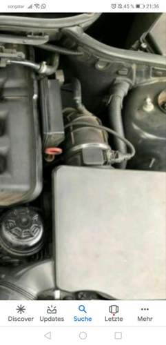

Hallo Leute,
Ich hab da mal ne frage. Habe unzählige threads durchgelesen..... Also ich habe einen 2002er e46 320i mit dem m54 Motor.
Habe jetz den kraftstofffilter gewechselt und an der unterdruckdose an selbigem war nurnoch ein kümmerlicher Rest eines Schlauchs. Am Faltenbalg ist bei mir allerdings auch nur ein etwas dickerer Schlauch angeschlossen. Bei allen die ich bisher gesehen habe waren es 2 mit dem F Stück.
Ist das normal, gab es das? Hatte nämlich gestern ne motorkontrollleuchte an und im fehlerspeicher stand Gemisch zu mager....
Vlt kann mir ja jemand helfen??
Danke schonmal
Screenshot-20200110-213607-com-google-android-googlequicksearchbox
Normal ist das auch bei dir ein F-Stück........
Wahrscheinlich ist der kleine Stutzen nur abgebrochen 😉
Es muß in jedem Fall ein Schlauch vom Benzindruckregler zum Faltenbalg existieren und der muß auch dicht sein, sonst hast du genau den Fehler mit "Gemisch zu mager" 😉
Gruß Stormy
Der Schlauch am Benzindruckregler ist nur ein paar cm ein Schlauch. Der Schlauch geht auf eine grüne Plastikleitung, und die dann im Motorraum wieder auf einen Gummischlauch geht der dann irgendwo an einen Unterdruck Anschluß angeschlossen wird (ich glaube auch auf das "F" Stück, das bricht gerne mal ab)
Hey guten morgen jungs, ja habe eben mal geschaut der vorbesitzer hat dieses f stück tatsächlich abgebrochen und es einfach so gelassen?? ist es dieses oben angesprochene winkelstück nummer 6? Weil das war vom 325 in dem link und ich hab ja den 320 aber sollte gleich sein oder? Besten dank schonmal
Img-20200111
Moin, ja die Nr 6.
Wird als Winkelstück dargestellt, ist aber ein F Stück. Hatte auch schon das Thema.
