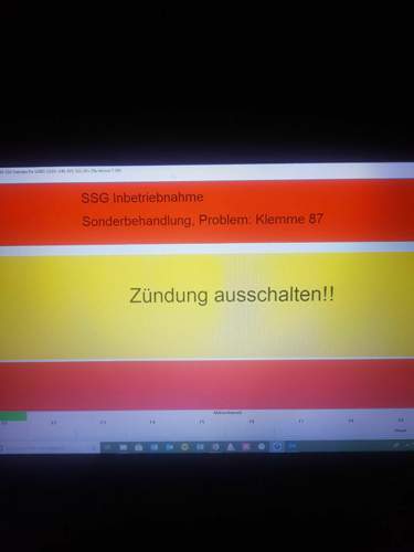

Themenstarteram 5. Dezember 2018 um 21:18
Moin,
Alles eingebaut, Hydrauliköl eingefüllt, Relais rein und batterie angeschlossen.
Auto auf und abgeschlossen, damit die Pumpe pumpt..
Aber, dir Pumpe ist null zu hören.
Schlüssel ins Schloss rein, bleibt nach wie vor im ersten Gang drin , man hört halt den Motor null.
Ist normal? Muss es ich entlüften, neu anlernen usw oder müsste der Motor jetzt schon ein Zeichen geben??
hm, ja müsste Pumpen. Hattest du das Relais noch durchgemessen?
Themenstarteram 5. Dezember 2018 um 21:54
Nein, leider nicht.
Also eben habe ich beim aufschließen die Pumpe gehört.
Entlüften ging gut, man hörte auch den Motor.
Jetzt habe ich auf komplettadaption gedrückt, nun läuft es schon etwas und da steht:
Siehe Bild
Wie lernt man das Getriebe an?
welchen Adapter hast du? erkennt dieser Adapter die Zündung an/aus?
