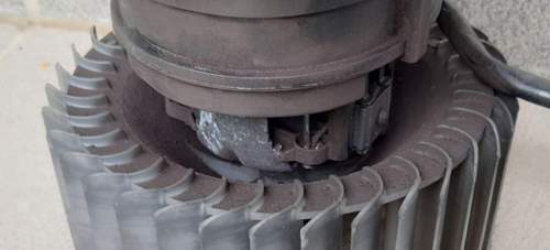

Servus,

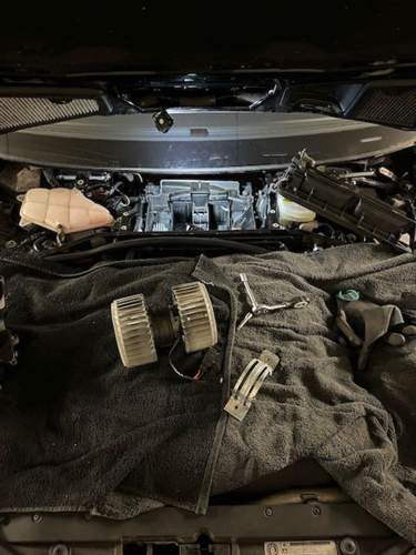

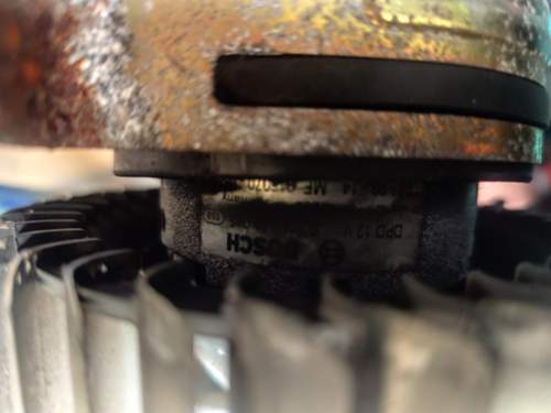

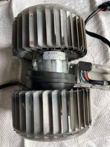

Ich habe mir heute die Arbeit gemacht, den Lüftermotor auszubauen. Vor dem Ausbau, habe ich nochmals die Funktion gecheckt, damit ich die Sicherung ausschließen kann. Und siehe da, genau wie @beesybaer es beschreibt, habe ich den Lüfter in Fahrt gebracht (Zündung an, Klima aus, Gebläse auf höchste Stufe) bis er lief. Und dann anfing unrund zu laufen. Bis er kurz vorm Aufgeben war, sich fing, aber erneut einbrach. Das Video dazu heißt Lueftermotor_ruckeln.mov.
Für mich steht nun fest, dass alle Symtome eines defekten Innenraumgebläses gegeben sind. Ein neues kommt hinein. Danke an alle Antworten und die vielen Threads unter verdiensten Titeln zu diesem Thema.
Gruß, Christian
Ausgebauter Lüftermotor
Diesmal mit Anhang.

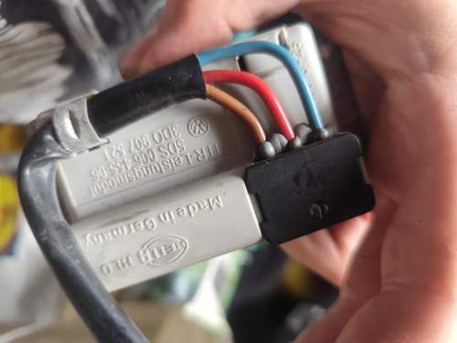

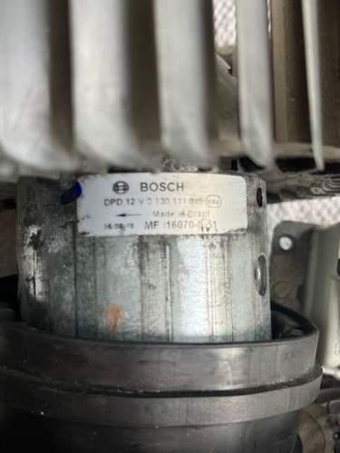

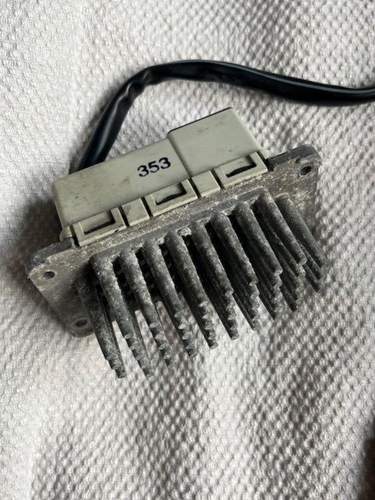

Diese OEM-Sachnummern habe ich gefunden:
Innenraumgebläse 3D0 959 101
ITR Leistungsmodul 3D0 907 521 A (der IGEL?)
Könnt ihr das bestätigen?
Gruß, Christian
Innenraumgebläse
Sticker Innenraumgebläse
ITR Leistungsmodul
Den Igel würd ich erstmal nicht tauschen wenn es eben funktioniert hat, ich würde mir mal die Kohlen ansehen, meist schon sehbar schwarzer Abrieb und kleiner Stummel kohle mit Kupferkabel Leitung, zum ersetzen dieser muss das Schaufelrad von der Welle runter, was es meist nicht überlebt und danach mit Unwucht dankt.
Es gibt vom A8 d3 also 4e einen neuen, der ist soweit baugleich, der Stecker ist aber verkehrt herum umgesetzt, also Frau anstatt Mann als Beispiel. Schaue mal in den vergangenen Beiträgen.
Aus einem 2006er P meine beiden Ersatzteile, falls du die Referenz brauchst-
Haben sich soweit mir bekannt eigentlich nicht geändert, kann ich aber gerade auch nicht validieren.
Igel
Lüfter
Video-Update zum Lagerschaden
