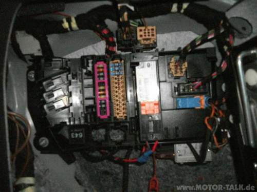

Also muss ich mich auf die Fehlersuche beim Kabel machen, die ich natürlich im beweglichen Bereich des Gummibalges bei der Heckklappe (Kabeldurchführung) vermute, das erscheint ja logisch. Das werde ich mir in den nächsten Tage mal anschauen. Sollte ich den Fehler finden, und das Kabel reparieren können, dann stellt sich natürlich die Frage, wo ist denn die Sicherung?
Ist das korrekt, beim Kofferraum im Servicedeckel?
Würdet ihr mir generell die Vorgehensweise bestätigen? Oder würdet ihr anders vorgehen? Was empfiehlt ihr bezüglich Kabelführungsreparatur ohne einen riesigen Aufwand (auch mit Risiken) zu betreiben?

Sicherung ist vorn seitlich an der A-Säule Fahrerseite .... Nr 12 mit 30 A
