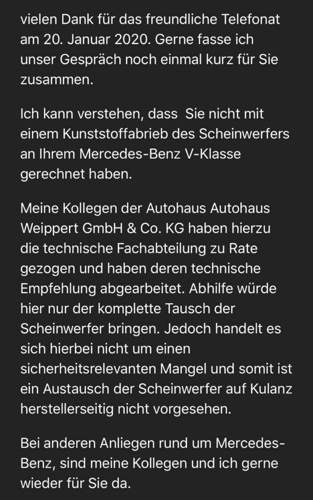

Hallo zusammen wollte euch hiermit nur noch mal den heutigen Stand der Situation zeigen bezüglich den Scheinwerfern..
Denke der nächste Schritt wird über den Anwalt laufen..

Was ist denn in der Garantie überhaupt eingeschlossen? Beim schnell überfliegen hat man den Eindruck: nicht viel...
Ausgeschlossen sind aber wie ich es verstehe die ScheinwerferSCHEIBEN. Sind das denn die Scheiben bei dir oder die sonstigen Teile?
In der Garantie beschrieben sind die Scheinwerfer an sich und die Scheiben vom Scheinwerfer. Bei mir ist es das Innenleben
Steve, hast du schon was erreicht? Hab das selbe Problem. Keine Kulanz und Junge Sternegarantie greift auch nicht. Hab einen Gebrauchten V 250 Bj 2015 vor 2 Monaten gekauft.
Hi ne leider nichts erreicht. 🙁 ich werde es so lassen müssen.. traurig aber wahr
Hast du es über deinen Anwalt probiert?
Hm ne noch nicht aber das wäre auch ne Möglichkeit.
