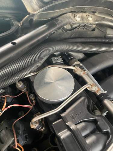

Deckel, KGE-Membran öffnen, N53, 525xi LCI
BMW 5er E60
hat jemand von Euch den entscheidenten Tip, wie ich den Deckel zerstörungsfrei/beschädigungsarm/ wiederverwendbar runter bekomme.
Hintergrund: die mit RG ausgelesenen Codes deuten daruf hin (DME 002a2b und 002a2c)
Problem: das Ding ist nicht zum wechseln gedacht! Man soll die komplette Ansaugbrücke erneuern (20€ vs. 400€ + Arbeit)
Ich habe schon von Klopfen, Hämmern und warm machen gehört. Letzteres schliesse ich aus, da es im Betrieb dort eh warm wird.
Bei zielführenden Hinweisen: Immer her damit!
Danke und Gruß

@lfchd schrieb am 5. April 2022 um 18:51:25 Uhr:
@TigraDirk schrieb am 5. April 2022 um 17:29:21 Uhr:
Mach das mal, Bodenseekreis ok sehr weit von mir weg.
Gruß Dirk
Hatten leider nur die teuren Dremel da, da ich dir Tage eh weg bin und ich auf das Auto angewiesen bin, sprich bei Komplikationen es nicht einfach mal ein paar Tage stehen lassen kann habe ich mich nun entschieden die Aktion heute abzubrechen. Werde mir nun ein billigen Dremel im Internet bestellen und sobald ich wieder daheim bin es nocheinmal versuchen…
Ja ok gut, guck das du für den Dremel eine extra trennscheibe bekommst wäre am besten.
Und wenn du den Membran Deckel dann runter hast verschließe das Loch wenn du den Rand bearbeitest damit da nichts rein fällt.
Das Bild zeigt eine bearbeitete ausgebaute Zylinderkopfhaube daher war es egal das was ins Loch gefallen ist, darf nicht bei einer verbauten Zylinderkopfhaube passieren.
Mit dem Dremel so weit vorarbeiten bis du immer die Membran sehen kannst nicht durch die Membran schneiden dann fällt auch nichts rein ;-)
So arbeiten wie auf dem Bild dann eine Ecke nach der anderen ab......und dann den Rand Stück für Stück auch nur so tief bis du die Membran sehen kannst denn sonnst schneidest du im Rand der nachher gebraucht wird damit es wieder dicht wird schneidest du den an oder bricht den Rand ab ist alles verloren und du brauchst eine neue Zylinderkopfhaube.
So wie auf dem letzten Bild muß es bearbeitet aussehen.
Gruß Dirk

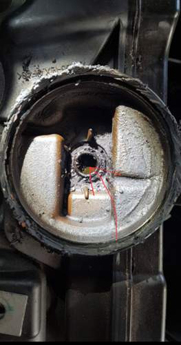

Beim Dremel ist nicht immer eine Trennscheibe dabei diese ist wie eine flex Scheibe und schön stabil.
Der Rand im Deckel ist vollkommen egal, der Rand unter die Membran ist wichtig das der nicht beschädigt wird.
Geklebt ist der Deckel nur am Rand entlang.
Alles auf eigener Gefahr.....
1. Den Deckel so einschneiden wie auf dem Bild zu sehen ist, nur so tief bis du die Membran sehen kannst.
2. Den Deckel wie auf dem nächsten Bild zu sehen ist den Rand einschneiden bis die Membran zu sehen ist nicht tiefer der Rand unter die Membran darf nicht beschädigt werden.
3. Dann etwas erwärmen und mit den Finger langsam hoch biegen bis das erste Stück vom Rand ab geht, und das Ringes herum bis alles ab ist.
4. Membran raus nehmen feder sauber machen und später genau so herum wieder einbauen.
5. Ein Lappen in die KGE reinlegen damit nichts ins Loch hinein fällt.
6. Der Rand oben drauf ist schon Plan also glatt, nichts daran machen.
7. Der Rand außen vorsichtig schleifen bis diese so aussieht wie auf mein Bild.
8. Jetzt sollte alles soweit vorbereitet sein für die neue Membran......Feder rein neue Membran drauf Aludeckel drauf fertig. Du kannst natürlich auch die Membran vorher verkleben so wie oben schon beschrieben wurde einfach paar Seiten zurück gehen wo die Membran mit einem Rotem Deckel fixiert wurde einen Tag stehen lassen am nächsten Tag einfach nur den Aludeckel mit Druck von oben verschrauben......fertig.
Habe doch nochmal Bilder rein gesetzt
Der rote Deckel ist dafür gedacht das die feder die Membran nicht hochdrücken kann und die Membran in Position halten kann bis der kleber trocken ist... ;-)
Vorm verkleben bitte richtig aber richtig entfetten am besten mit: isopropanol den Rand wo die Membran verklebt wird auch die Membran selbst gut entfetten.
Gruß Dirk

Bin nun gestern die ganze Sache angegangen, hat alles gut funktioniert, dauerte ca. 1:30 Stunden.
Membran war tatsächlich gerissen, Drehzahlschwankungen sind nun so gut wie gar nicht mehr vorhanden.
An der Stelle nochmal vielen dank an Dirk für die Anleitung.
Nun aber noch eine Frage, ich habe die Membran und den Deckel nicht verklebt, sondern lediglich wie original die Membran mit der neuen Feder hineingelegt und mit dem Alu Deckel verschlossen.
Welche Vorteile hat das Verkleben der Membran denn? Bzw. weshalb haben hier einige dieser Verklebt?
Frage nur, weil ich mir die Frage stelle ob ich es nochmal öffnen soll und ebenfalls verkleben soll.
Anbei noch paar Fotos von der Aktion

@TigraDirk schrieb am 20. April 2022 um 12:07:58 Uhr:
@lfchd schrieb am 20. April 2022 um 10:58:07 Uhr:
Morgen,
Gerne gerne, freut mich das alles geklappt hat..
Es ist besser nur die Membran zu verkleben wie beschrieben, den Aludeckel NICHT verkleben, so kannst du immer sicher sein das auch wirklich die Membran dicht ist, denn der Aludeckel an sich muß nicht dicht sein sondern nur die Membran.
Und wenn der Aludeckel nicht verklebt ist kann man diesen immer lösen und schauen ob die Membran noch in Ordnung ist dach vielen Monaten/Jahren
Gruß Dirk
