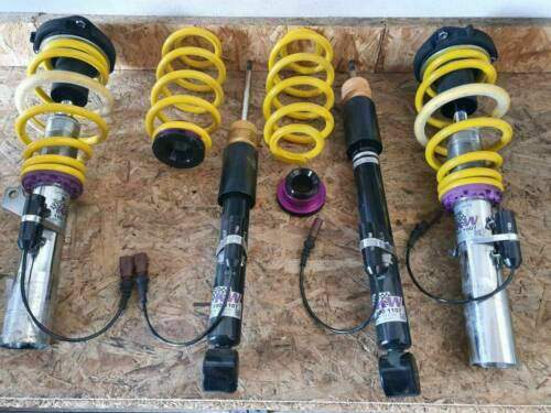

DDC-Fahrwerk von KW kostet ~ 2000.- + Einbau, das ist die beste aber auch teuerste Alternative. Ich hab mich für ein KW-Variante 2 mit Stillegungskit entschieden, hab es für 850 € über eBay-Kleinanzeigen gekauft ( 2 Monate alt ).
Das geht ja. Ich bin irgendwie gegen den Kauf von Gebrauchten Fahrwerken. Aber ich muss mal rum schauen. Ich bin mir halt auch nicht sicher, was denn da passen wird, und was nicht. Oder sind die Dämpferaufnahmen gleich? Würde ja Sinn machen.
