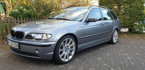

Siehe Anhang... dat isser 😉

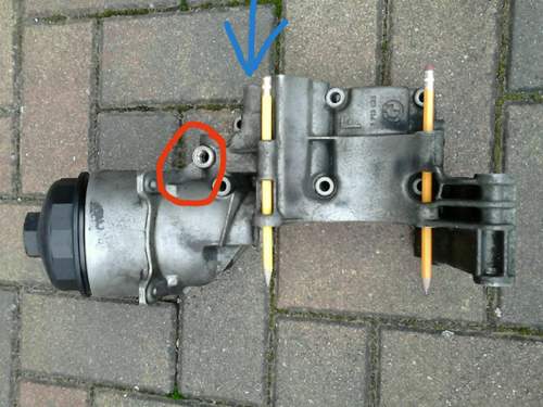

Was mir nach langen überlegen dazu einfällt, Redhad hatte auch mal einen e91 330i mit sporadischem Leistungsverlust. Da war während der verminderten Leistung der Öldruck seltsam, der Zeiger der Messuhr hat stark gezittert. Am Ende war glaub irgendwas mit der Ölpumpe, dadurch haben die Hydrostößel zuviel Öldruck und Druckspitzen abbekommen, dadurch haben wohl die Ventile nicht so geschlossen wie sie sollten und Kompression ging verloren........
Ist halt nur ein Denkanstoß, aber messe doch mal den Öldruck während der Fahrt 😉
@Stormy78 schrieb am 26. März 2020 um 10:25:29 Uhr:
Ja, ich kenne die Folge auch und hab auch schon in diese Richtung gedacht. Andersrum hatte ich laut Cockpit nie Probleme mit Öldruck, daher habe ich diesen Gedanken vorerst verworfen.
Im Gegenzug habe ich die Vanos mit Druckluft geprüft und das ging problemlos. Beantwortet allerdings nicht die Frage, ob das dann in der Praxis auch funktioniert. Daher habe ich mir mit INPA dazu die Soll-/Istwerte der Vanos während der Fahrt angesehen, und die passten.
Meinst Du es macht trotzdem Sinn den Öldruck via Manometer mal zu prüfen?
Die hydros haben ja so nichts mit ner funktionierenden vanos zu tun. Und wenn beim e9x die öldruckspitzen der fehler waren wird die ölleuchte im ki garantiert auch nichts angezeigt haben.
Da so ne aktion nicht allzu teuer wäre (also das testen ansich) würde ich das an deiner stelle mal in betracht ziehen.
@xyztk008 schrieb am 26. März 2020 um 13:58:09 Uhr:
Überzeugt 😉
Dazu ne Ergänzungsfrage:
Der Öldrucksensor sitzt m.W. etwas blöd verbaut am Ölfiltergehäuse. Muss für den Anschluss des Manometers nur der Luftfilterkasten raus ?
Ja den Luftfilterkasten ausbauen reicht 😉
Allerdings würde ich eher den Öltemperatur-Sensor ausbauen und an dessen Stelle das Mannometer anschließen (roter Kreis) 😉
Öldruckschalter (blauer Pfeil)
@Stormy78 schrieb am 26. März 2020 um 16:45:22 Uhr:
Danke :-)
