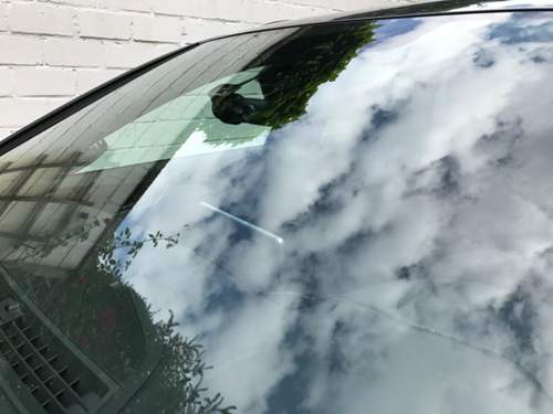

Ich hab Bilder gemacht, morgen werd ich die mal posten mit einer kleinen Anleitung.
Ich hab mit power Box 400€ bezahlt, die ist noch nicht eingebaut. Erst mal nur die Kamera, das Kabel ist bis zum Sicherungskasten geführt. Die Box will ich noch umbauen wegen dem an/ aus Schalter. Den möchte ich gern mit in die mmi Schaltleiste haben, damit man die Box nicht sieht.

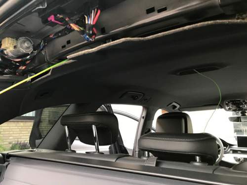

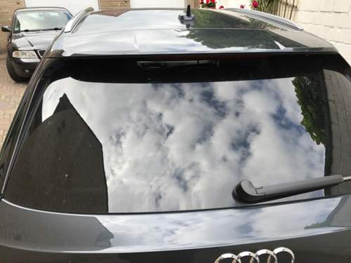

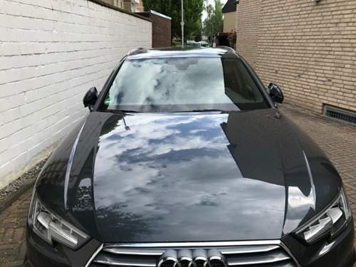

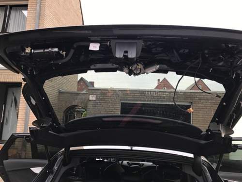

So, hier die restlichen Bilder mit kleiner Anleitung.
Also verwendet habe ich folgendes:
Kamera Blackvue DR650S 2ch mit 120gb sd für 359€ von Amazon, dazu die Powerbox für 35€ und Sicherungsklemmen für 5€.
Werkzeug:
- Plastikkeile
- Zollstock
- Zugdraht
- Kabelbinder
- Iso Band
- Seitenschneider
- Torxbits
Los gehts...
Als erstes die Innenraumleuchte ausbauen. Dazu die Blende vorsichtig runter Hebeln, sodass man in die leuchtmittel ran kommt. Danach kann man die inneren blenden (habe kein pano Dach) so runter ziehen. Die leuchte selber braucht man dann nicht ausbauen, weil man so ins Dach gucken kann.
Dann die Blende der Frontkamera abhebeln, auf dem Bild seht ihr, wo die beiden Klammern zum Hebeln sind.
Dann die hintere Leseleuchte ausbauen (einfach seitlich an der schmalen Seite Hebeln, wie ist egal, es sind keine Klammern mehr wie beim b8 verbaut. Einfach raus Hebeln und gut.
Dann die hintere Blende (nur beim Avant) am Ende vom Dachhimmel quasi im Kofferraum einfach nach hinten weg ziehen. Dann sieht man einen Clip genau mittig, wo der Himmel eingerastet ist, den einfach raus ziehen.
Dann die Kofferraumverkleidung runter.
Als erstes das Warndreieck raus, dahinter sind 2 Torx Schrauben. Dann die Blenden der Rückleuchten runter ziehen. Jetzt mit der Hand einfach rein und die Verkleidung abziehen. Einfach in den äußeren ecken anfangen.
Dann könnt ihr die andere Verkleidung los ziehen. Einfach zur Mitte hinziehen. Im Bereich der 3. Bremsleuchte hab ich die Verkleidung dran gelassen, stört nicht weiter.
Dann noch die Abdeckung vom Scharnier, wo die Kabel durchlaufen einfach abziehen und alles ist vorbeireitet...

Ich hab von hinten bis zur hinteren Leseleuchte einen Zollstock über den Hinmel gezogen, dann Zugdraht angebunden und wieder zurück gezogen. (Der Versuch nur mit dem Zugdraht hat bei mir nicht geklappt) dann von der hinteren Leseleuchte bis zur vorderen das selbe. Somit hab ich das Kamerakabel mittig übers Dach laufen. Ich hab keine Störungen, weder im Kamerabild, noch Radio (FM/DAB) und Telefon. Das Kabel hab ich dann passend zum Heckwischer gezogen und alles wieder zusammen gebaut.
Das Stromkabel für die vordere Kamera hab ich einfach zwischen Windschutzscheibe und Dachhimmel geschoben (mit dem Kunststoffkeil angehoben / reingedrückt), das selbe mit der A-Säule. Nur das kleine verkleidungstück zwischen A-Säule und Sichtungskastendeckel hab ich demontiert, damit ich mit dem Kabel in den Sicherungskasten rein komme.
Dort hab ich momentan das Kabel rausgezogen, übers Armaturenbrett, hinters MMI Display direkt in den Zigarettenanzünder hinterm Schaltknauf eingesteckt.
Nächstes Wochenende wird die Box im Sicherungskasten montiert, damit ich den blöden Stecker nicht sehe.
Ich hoffe, es war einigermaßen verständlich.
Für die, die ein Pano haben, die müssen wohl einiges mehr an Verkleidung demontieren.
[Von Motor-Talk aus dem Thema 'Dashcam für Audi A4 B9' überführt.]
