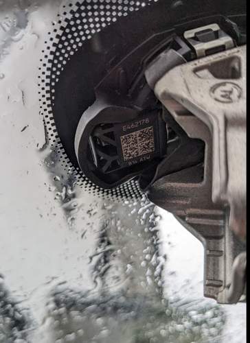

Da sollte man echt aufpassen...die Krallen haken sich in so einen Plastikteller der glaube nicht mit abgehen würde sondern wenn "Knack" macht. Könnte teuer werden, wenn es sich schon um ein auf die Scheibe geklebtes Teil handelt welches auch Licht/Regensensor und die kalibrierte Kamera mit fixiert.
Vllt. hat ja jemand etwas mehr Erfahrungen beim Facelift und kann Tipps geben.
Ich würde beim Rückbau vermutlich den Dremel ansetzen und diese Nasen entfernen 😁
EDIT: Ist aber interessant zu sehen an welchen augenscheinlich unwichtigen Stellen Audi im Laufe der Baujahre bzw. des Facelifts "nachbessert".

Falls jemand hier Zugriff auf die aktuellen Daten in ERWIN hat, würde ich mich weiterhin über einen kurzen Auszug bzgl. der Demontage der Abdeckung freuen. Beim großen Facelift scheint die Fuß geändert worden zu sein. Es war wirklich ein Krampf die Kappe ab zu bekommen ...
