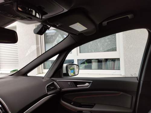

Nun zur Installation. Mir war wichtig die Kameras möglichst unauffällig zu installieren und vor allem die Kabel so zu verlegen dass sie nicht sichtbar sind.

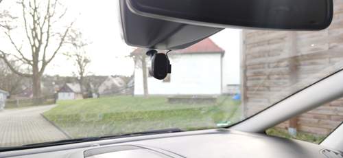

Die Position der Frontkamera ist leider was die Unauffälligkeit angeht nicht optimal, aber aufgrund des großen Weitwinkels und dem vom S-Max extrem tief nach unten ragenden Rückspiegel Elektronik GPS Kamera Kastens nicht besser Möglich, das dieser sonst zu viel vom Bild verdecken würde.

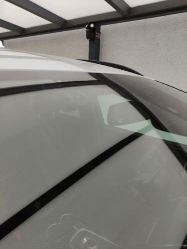

Die Heckkamera ist von außen aufgrund der verdunkelten Scheiben eigentlich überhaupt nicht zu sehen.
Leider sieht man hier aber die Heizdrähte der Scheibe im Bild der Kamera.

Zur Kabelführung Hauptkamera.
Zur Stromversorgung habe ich einen der USB Stecker in der Mittelkonsole / Handyfach genutzt. Hier ist leider auch die einzige Stelle an der noch des Kabel wirklich sichtbar ist, da ich es um die Kante der Konsole legen musste.
Danach geht das Kabel unter dem Handschuhfach (kann man auf der rechten Seite ausklipsen) entlang bis zur Beifahrerseite. Dort hoch und im Spalt auf dem Armaturenbrett vor bis zur A-Säule. Dort dann hoch bis zum Himmel und nach links rüber bis zur Kamera.
Das war eigentlich der einfachste Part, da man hier dank des Hebelwerkzeugs super klar kommt und auch nichts deinstallieren muss.

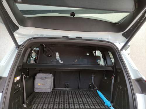

Zur Kabelführung Heckkamera.
Hier war der Anfang recht einfach, an der Heckklappe hatte ich aufgrund der mir gewünschten Unauffälligkeit dann aber ein paar Probleme.
Kabelverlauf beginnt an der Kamera an der Frontscheibe. geht dann am Dachhimmel entlang bis hintere zur C-Säule am Kofferraum. Ich habe dabei darauf geachtet, jeweils das Kabel so zu legen, dass es nicht den Airbag stören könnte. Wer hier noch Tipps hat gerne her damit.
Von der C-Säule geht es dann im Dachhimmel bis zum ersten Gummi Kabel-Kanal der Heckklappe. Dann durch diesen durch und unter der Abdeckung zur Heckscheibe.

Wenn man wie ich keine Ahnung hat wie die ganzen Abdeckungen befestigt sind, muss man hier schon ein wenig aufpassen. Die Mittelabdeckung der Heckklappe ist an den Seiten und Unten "nur" eingeklipst. Mit nem kräftigen Zug bekommt man diese raus. In der Mitte scheint sie aber nach oben, bzw, bei geschlossener Klappe dann nach unten abgezogen werden zu müssen. Hier ist mir beim "nur" ziehen leider auch ein wenig vom Halter abgerissen. siehe Bilder.

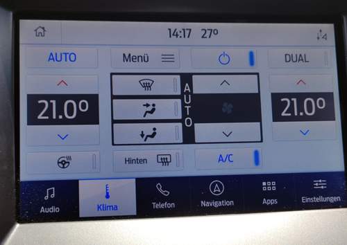

Kurz noch ne Frage zu Foto Nr. 3. Welche Klima hast du bei deinem 7-Sitzer verbaut?
@depetzumnetz schrieb am 21. Juli 2022 um 13:51:45 Uhr:
Gute Anleitung. Dürfte dem einen oder anderen Interessenten die Montage doch deutlich erleichtern.
Soweit ich das richtig weiß die einfache 2 Zonen Klimaautomatik.
Hatte vorher im Alhambra die 3 Zonen, aber hier des Öfteren das Problem, dass die Kids versehentlich die Heizung hoch gedreht haben (mit den Füßen an den Drehreglern). Da ich gerne eh eine Temperatur im Auto habe war das dann die Entscheidungsgrundlage.

So, nachdem in den letzten Wochen manch ein Fahrzeugführer wahnsinniger wird, habe ich mir jetzt auch eine Dashcam eingebaut. Ich habe mich für die Garmin Mini entschieden, die ich gebraucht sehr günstig kaufen konnte.
Der einzige Nachteil ist, das die etwas nach unten ragt und somit kann bei Befestigung auf Beifahrerseite die Sonnenblende nicht richtig umgeklappt werden oder man verstellt damit die Kamera. Wollte ich alles nicht, daher habe ich diese unterm Spiegel siehe Foto gesetzt. Das Kabel habe ich dann über die Spiegelabdeckung über die Fahrerseite und den Himmel, Seitenverkleidung nach unten geführt. Da beim S-Max der USB Zugang ja nicht ohne offenen Fach möglich ist, was mich total stört, habe ich einen USB - OBD Adapter genommen. So wird die Cam direkt von der Spannungsversorgung am OBD gespeist. Und wenn man mal ran muss, einfach den Stecker abziehen.
Noch auf dem Handy die App installiert, Cam eingerichtet und eingestellt und fertig war alles.
