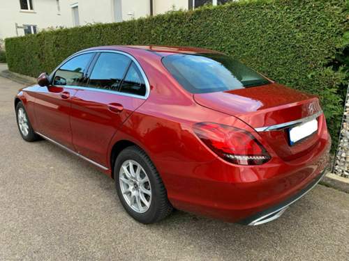

@Guenter49 Hallo Günther, ja die Reparatur war erfolgreich. Es sieht wieder alles aus wie neu. Den vorderen Kotflügel, den Aussenspiegel und die beiden Türen konnte ich mit Mercedes Mitarbeiterrabatt einkaufen (25%) und dem Karosseriebetrieb anliefern, dadurch wurde es noch etwas günstiger. Der hintere Kotflügel konnte in der Werkstatt gerichtet werden und wurde bis zur A-Säule neu lackiert, sodass wirklich gar kein Übergang mehr zu sehen ist. Die einzige Kleinigkeit ist eine leichte Delle in der Innenseite der A-Säule im Einstieg, die habe ich nur Herausziehen lassen da die Stelle ja ohnehin sehr unauffällig ist, man sieht es nur bei geöffneter Tür minimal. Ansonsten ein top Ergebnis! Der Endpreis für Teile und Karosseriearbeiten lag dann bei 5.650€, womit ich sehr zufrieden bin. Anbei noch ein paar Vorher-Nachher-Bilder 🙂

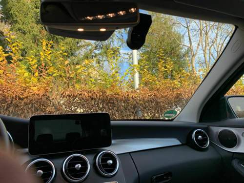

Achja, hier noch die Bilder von meiner Vantrue S1 dual. Wollte die ja eigentlich schon vor ner Weile hier reinstellen
+2
@MX_96 schrieb am 27. November 2019 um 20:00:41 Uhr:
Ja, bei einer Limo ist die Installation der Heckkamera sicherlich einfacher,
ich habe einen Kombi - mal sehen, was mir Herr BOSCH empfiehlt.
Der muß das ja auch einbauen..
@MMcM Endlich ist die Limo mal praktischer als der Kombi 😁 ja, beim Kombi müsste man hinten das Kabel durch eine der Gummitüllen in die Heckklappe durchführen, sonst wird es vermutlich nicht gehen.
Es gibt aber auch ein Modell von Vantrue, bei dem nur eine Dashcam vorne installiert wird, die dann eine Linse nach vorne und auch eine Linse Richtung Innenraum hat, mit der man auch die Sicht nach hinten hat. Vielleicht wäre das die bessere Lösung.
